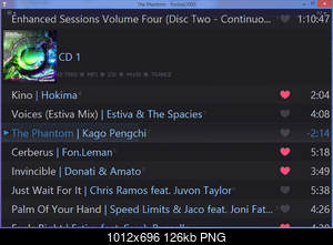

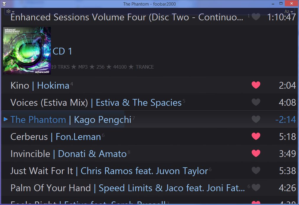

Еще скрипт плейлиста
"WSH Playlist Viewer"
Ссылка:
https://www.dropbox.com/s/qawi8k010i...ch_lm.txt?dl=0
Простенький скрипт плейлиста пользовался им ранее до появления JSPlaylist'а.(подойдет для слабых конфигов)
Модифицирован под тач(с упором на Love mod --- я пользовался вместо избранного очень удобно),
так же две зоны прокрутки(медленная и быстрая---не настраивается)
Размер шрифта меняется в настройках самого фубара Color and Fonts--->Fonts
В настройки можно попасть так же как в Coverflow, наводим мышь на верхний край панели, появляется слайдер и кликаем на шестеренку слева, справа на слайдере кнопка Az это сортировка в плейлисте.
