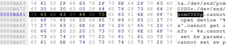

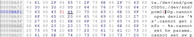

Достаем файл /system/lib/hw/audio.primary.rk30board.so, кидаем на комп.
Открываем его в HEX-редакторе, ищем по значению pcmC0D0p.
Это имя устройства вывода звука по умолчанию в /dev/snd/
Меняем его на pcmC1D0p, сохраняем, кидаем обратно где и брали.
Перезагружаемся.
Готово! Теперь юсб карта стоит по умолчанию, и планшет думает, что это его родное устройство.

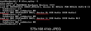

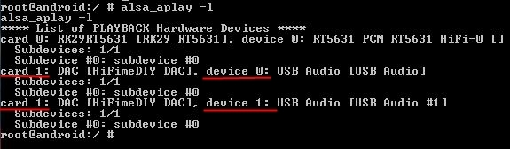

Смотрим под каким номером определилась ваша карта.
Код:
su
alsa_aplay -l

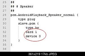

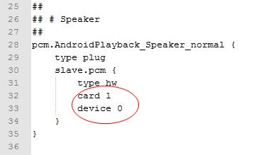

Теперь открываем для правки /system/etc/asound.conf
И изменяем номер на тот, который присвоен внешней звуковой карте.
В моем случаем device 0 -аналоговый выход
device 1 -оптика.
Перезагружаемся.
Готово!
