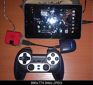

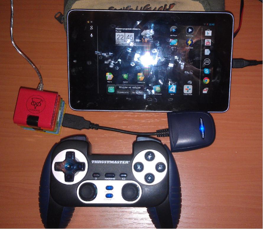

Попробовал джойстик.
Работает.
С настройками самого джойстика не разбирался пока. Подключил как был настроен.
В результате, к примеру, "Poweramp" управляется довольно удобно.
Может быть подумаю о его (джойстика) использовании в машине.

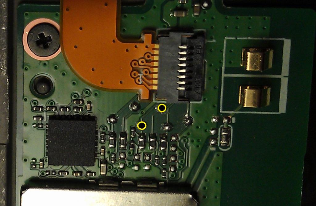

Ардуино, конечно, интереснее было бы прилепить, но боюсь не осилю программно...
Кнопка включения, контакты на плате. Может кому понадобится.
Громкость на вызванивал, поскольку мне не надо. Но они рядом.

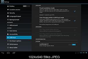

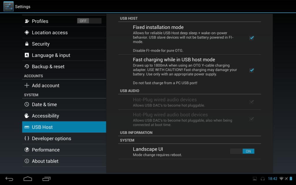

Вышел USBROM от Тимура на базе CM10.1
cm-10.1-20130206-USBROM-grouper.zip
P.s\ Timur's kernel + system patches = USBROM

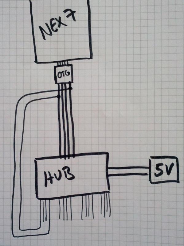

Alex-NN
Аватар для Alex-NN
Регистрация: 11.05.2008
Возраст: 56
Город: Дзержинск
Машина: Nissan Almera N16
Сообщений: 1,015

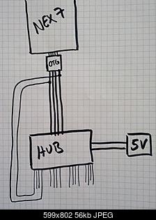

Последняя версия от Тимура
http://timur.mobi/files/cm-10.1-2013...OM-grouper.zip
Показывает заряд батареи. Не знаю заряжает ли на самом деле. В моем случае (без батареи) - это не важно.
Главное работают в хабе флешка, USB-audio, модем, мыша, клава.
Работает со схемой ниже:
Можно ставить в машину!
Спасибо Rage2 за консультации!
