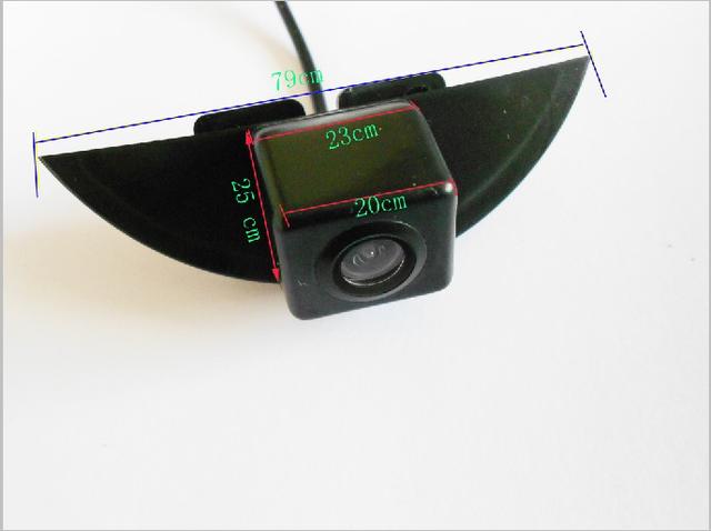

2. Установлена передняя камера - в значок Ниссан - показывает хорошо.
Тоже думаю об этом. Смотрел как это сделано в стоке, но сомнения что у меня влезет под знак.
Покажите, пожалуйста, фотографию установленной камеры.

Сообщение от virgus1970 Посмотреть сообщение
почему не влезет-то? Только не под знак а в его нижнюю полость (см.фото и размеры).
На ибее сейчас и второй вариант появился

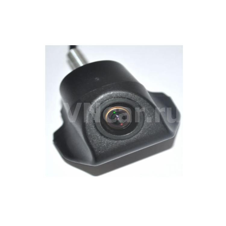

Тоже ставил себе похожую, но она почему-то перестала работать (в шнуре подключения имеется адаптер питания - он сгорел, но даже после замены в машине она не работает, хотя на столе показывает). Поэтому поставил камеру в номерном знаке.
Скажу, что ее было не очень видно, так что с точки привлечения внимания "пионеров" все нормально

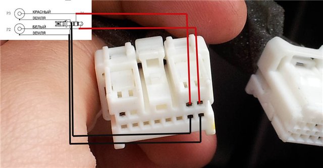

упс - я кода головы не знаю. АУКС в подлокотнике, подпаивался в разъеме головы. Сейчас попробовал минуя разъем кинуть кабель от компа в подлокотник - вроде совсем не воет
подскажите как "влючить" линейный вход на ГУ? провода припаял плеер включил, но играет радио или CD
вопрос обсуждался на 5-6 страничке этой ветки

я не написал тип ГУ --- CY13C

Сообщение от messenger Посмотреть сообщение
Извиняюсь - пропустил вопрос. Увы - помочь не могу - у меня другая голова и ничего специально активировать для АУКС не нужно - он был изначально...
