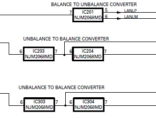

Это я так понимаю это теория....а на практике куда этот "холодный" цепляется в нашем случае (стерео провод от усилка к звуковухе)?
чтобы такую схему использовать на усилке должен быть симметричный вход, а на звуковухе симметричный выход. Вот например структурная схема из лексусовской головы с куском симметричного входа и симметричным выходом.

т.е проще сказать нужно химичить балансный вход(выход)...я так понимаю?

я не говорю о том что нужно химичить. я говорю о том что если они есть, то помех быть не должно.
кстати во многих штатных аудиосистемах есть симметричные входы.

у xonar dx по ходу нет симметричных выходов ,обычные джеки 3х контактные.
если нет симметричного входа/выхода, только цифра остается.
