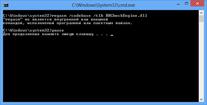

Как прописать плагин в Win8? Запускал все по иструкции, но в iCar нет инфы.
Старый 02.12.2012, 17:13   #103
Bersenev
Аватар для Bersenev
Регистрация: 23.04.2009
Город: Ставрополь
Регион: 26
Машина: Opel Zafira 2007
Сообщений: 5,275
Должно быть всё как обычно, на восьмёрке я не тестировал. Описал бы что именно делал и что значит "нет инфы", показатели пустые или нули?

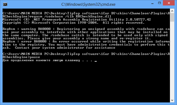

показатели пустые (черные окошки), такое ощущение что плагин не прописался

Судя по скиншоту проблема в правах администратора, точнее в их отсутствии
запускаю от администратора

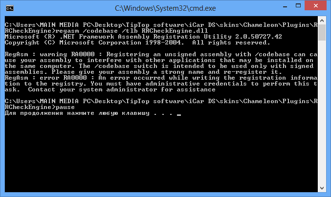

Проблема не в том с какими правами ты запускаешь cmd файл, а в общих настройках системы. При установке восьмёрке у меня подобное было, но с другим плагином. Командный файл запускал из проводника, а в ответ тоже самое. Отключил контроль учетных записей (UAC) и запустил командный файл из Total Commander, всё заработало.
У меня было отключино контроль учетных записей (UAC), но запускал командный файл не из Total Commander
попробовал на домашнем - вроде прошло, потом попробую в машине.
Спасибо за совет

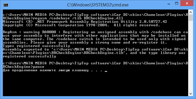

odessit
Регистрация: 11.06.2009
Город: odessa
Машина: 2006 Acura MDX - Navi
Сообщений: 1,121
в 8 нету самого файла regasm в папке винды
копируем его туда из папки с плагином
запускаем программу cmd.exe правой кнопкой в режиме администратора
прописываем еще раз строку ...
все должно заработать!!!
