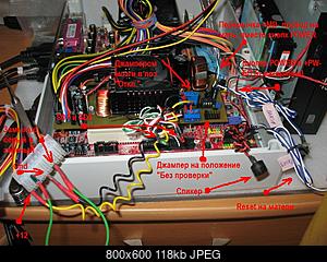

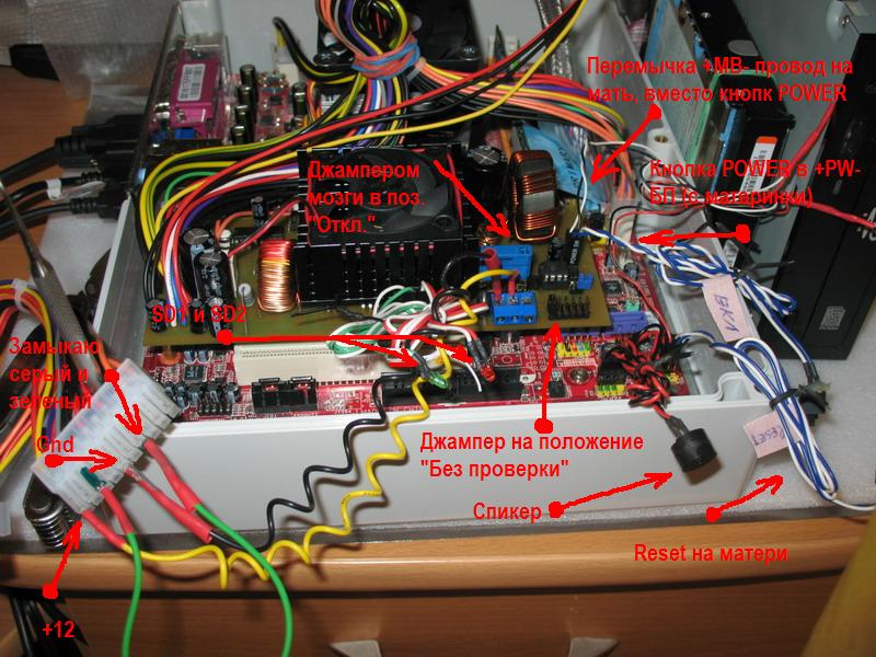

Сообщение от Bonifacij Посмотреть сообщение
Коллеги,
Все подключения на фотке, может я чего не так скомутировал?
З.Ы. На фотке не показан провод АСС (12V) с ним симптомы теже
Название: 001_Общий вид v1.JPG
Коллеги!
Благодарю всех пытавшихся помочь в решении моей проблемы.
Как оказалось, все таки была неверная коммутация при заборе 12 В с БП АТХ (замыкать необходимо не серый, а черный и зеленый провода в колодке), а обратил на это внимание просто проходящий мимо Sergey_L за что ему огромное спасибо!!!
А комп, что ему будет, запустился от БП SL и прекрасно работает
