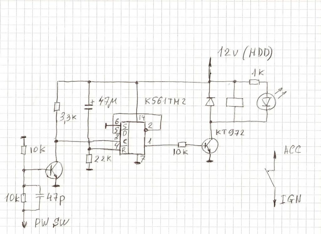

Работает! Прошу сильно не пинать за качество схемы. Логика такая: Когда комп выключен устройство тоже обесточено. Через нормально замкнутые контакты подается ACC на DCDC-USB. Импульс устройством соответственно не отрабатывается, для пущей надежности есть задержка. Импульс выключения через триггер переключает реле и АСС разрывается не давая включить комп. По завершении выключения компа устройство обесточивается и АСС опять поступает на DCDC-USB. Транзистор кт3102 нужен как преобразователь уровня.
Единственное но - это то что моя микруха заметно греется, наверное от старости, она была сделана в 1981 году. Надо было брать К1561ТМ2.

всё хорошо, а если комп повис при выключении?! или перешёл в режим "сон" и перепутает состояния? к тому-же в БП есть оптопара и реле можно исключить как лишний потребитель!

Он состояние может перепутать только есть вы его вручную выключите. Можно конечно программно подать импульс при выключении через какой нибудь порт, но ся этим заморачиваться уже не охота. Если комп завис при выключении его вам в любом случае перегружать через RESET. Реле потребляет только от импульса выключения до полной остановки, это 10-15 сек у меня. Пробовал и через сон все нормально у меня. Можно конечно и оптопару влепить вместо реле, но реле щелкает что удобно для отладки. Я не претендую на оптимальность схемы.
