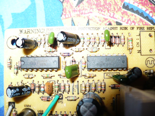

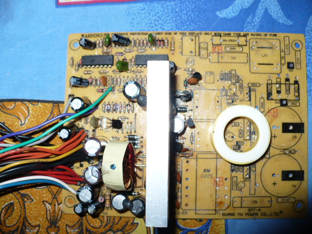

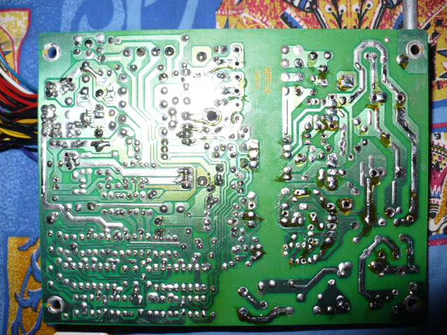

erm@lex
Регистрация: 23.01.2011
Город: --------
Машина: --------
Сообщений: 4
erm@lex is on a distinguished road
Всем трям! Есть БП MEC 318 (уже распаян под переделку).Не геморно его переделать под 12 вольт? Питатся будет P3 1000 или 1300 проц,512 памяти,80-ка хард.мать с встроеной видео т.д и.тп, (и примерное потребление интересно).так же есть фиритовое кольцо (на фото),подойдет ли ?

отвечу по своей теме: сообрал самодельный БП на +12В по вот это схеме http://cxem.net/****/comp77.php, но не делал обмотку для сьема 3.3в, 3.3 я взял с 5в пропустив через lx8384 все работает, потребление при одном hdd 4,5А. Как ранее было сказоно мой бп от ноута с выходм 14в 2,5А эту схему не патянул(уходит в защиту), но я нашел другой БП от ноута с выходм 18В 6,3А на нем как положено работает. Все хорошо всем спасибо!
erm@lex: что косается кольцая я использовал точно такое же, снял с мощьного 700Ватного БП там стоял он в качестве выходного фильтра, но одна как бы проблема вторичка укладывается в слой нормально, а вот первичку прешлось мотать вторым слоем так как мало места, но я намотал проводом 0,9(первичка, вторичка) витки оставил такие же как в схеме т.е ПР 6-6 ВТ8-6-6-8

Сообщение от despad Посмотреть сообщение
Микруха S494.И что с второй делать LM339?
Отлично! кстати кольцо тоже с какого то мощного БП ... Честно говоря я не понял как мотать транс ( нагядно как нить можно (с фото например) .Спасибо.И кстати как я понял на мем БП можно напрямую подать с микрухи на первичку без транзюков,а (с развязкой резисторов)?
