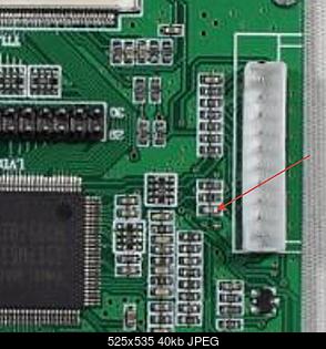

Старый 23.11.2016, 20:38   #1090
Leobor
Регистрация: 13.05.2014
Город: Воронеж
Регион: 36
Машина: Hyundai S-Fe I
Сообщений: 799
Фотоприемник прекрасно работает от 3,3В.
У меня попадались контроллеры с неработающими пультами. Китайцы вместо "правильной" емкости 100-300пФ влепили по 0,1мкФ и они просто сажали сигнал от фотоприемника.
Внешне конденсатор должен быть светло-серого цвета, а стояли коричневые. Я просто их померил - отсюда и точно знаю, какие стояли...
Ёпть! А то ж...
