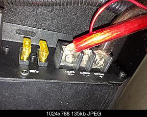

Старый 21.06.2013, 10:04   #1078
Sensor2
Регистрация: 19.06.2013
Регион: 42
Сообщений: 48
Sensor2 is on a distinguished road
ID:	31709А куда подцепить от усилка провод remote? Без него усил молчит

Сообщение от Sensor2 Посмотреть сообщение
Вложение 31709А куда подцепить от усилка провод remote? Без него усил молчит
либо питание подать, тогда усилок будет всегда работать, либо АСС которая отрубается когда машину глушишь.
