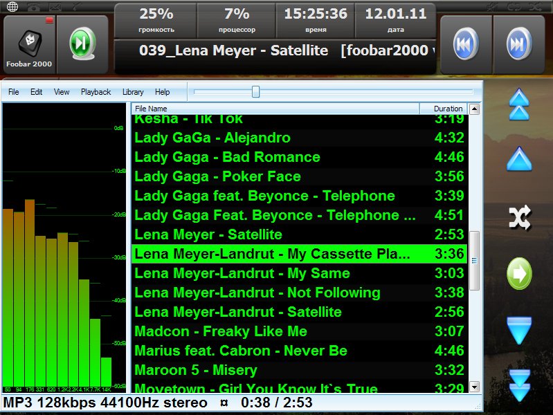

Что-то я в тупик угодил. Как передать из икара в foobar2000 команды: UP, DOWN, PGDN, PGUP?

А в чем тупик то?
Такая конструкция прекрасно работает activate;foobar2000||sendkey;{UP}
Я не знаю как ты его встраиваешь, если через шаблон, то на ГОРЯЧУЮ КЛАВИШУ повесь {UP} и всё, если как то по другому, то используй команду выше.

А в чем тупик то?
Вот-вот, опять простое решение сработало, а я замудрил с классами (как с sasplanet)
Тем не менее в итоге имеем экран проигрывателя foobar практически в "удобноваримом" виде.
