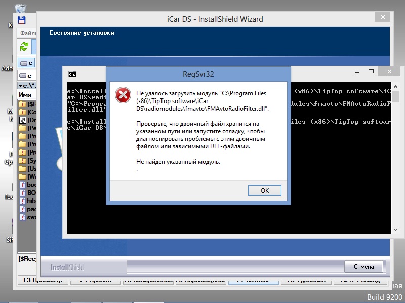

Следующий вопрос. ТВ тюнер Aver 3D Capture HD. В родной программе радио работает, в икаре - частота 0, тв тоже не работает. В настройках тюнер выбрал и для радио и для ТВ. В чем может быть причина?
Проверил эквалайзеры - выставлены нормально.
Далее снес полностью икар и поставил заново без обновлений версию 1.7.0.0 (до этого была версия 1.7.0.8). В конце установки выкинуло окно с ошибкой (прикрепил файл). Интернет радио заработало, простое радио и ТВ - нет. Может не корректно обновился до версии 1.7.0.8... Как правильно обновиться до последней версии?

Сообщение от Boatswain Посмотреть сообщение
Значит с данным устройством икар не работает.
Win8x64
Все последние обновления здесь http://www.pccar.ru/showpost.php?p=201290&postcount=1

"Если вы уже устанавливали скин Chameleon более ранних версий, то копируете содержимое архива поверх старого скина с заменой файлов и запустаете UpdateOnlyOne.exe." В папке скина только файл Update.exe. Где брать UpdateOnlyOne.exe? И что скажете по поводу ошибки (скрин выше)?
В твоём случае достаточно запустить Update.exe
Если используешь это радио http://carmonitor.ru/ru/usbcarradio-p-128.html то просто зарегистрируй фильтр вручную, а если нет, то эта ошибка регистрации никак не повлияет на работу икара .
