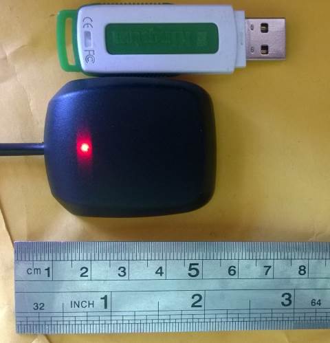

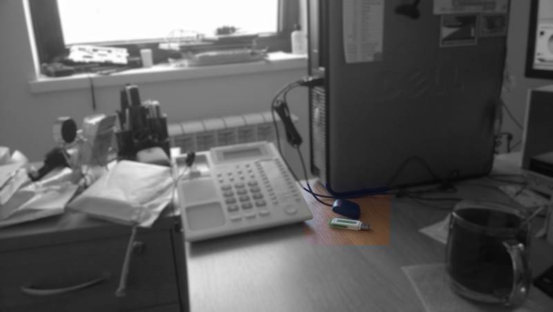

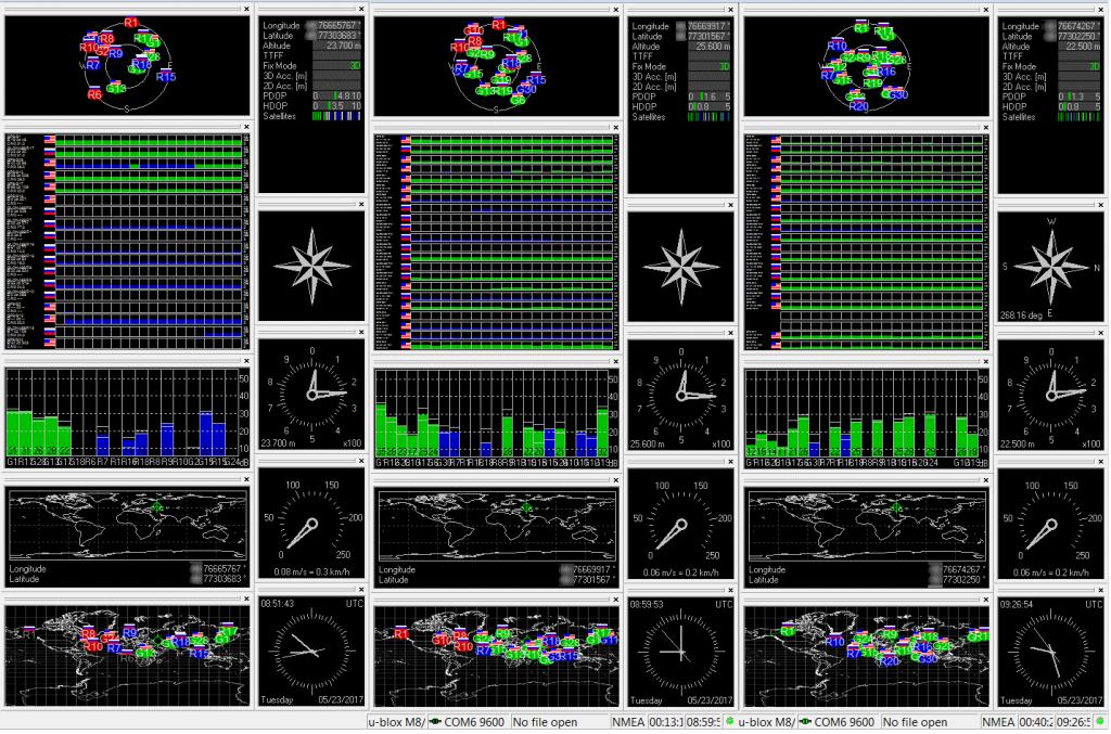

Очередная игрушка: GPS-ресивер Ublox8030
Первое включение с установкой драйверов - через 4 минуты фиксация.
Скрин в момент фиксации, через 8 минут, ещё через полчаса. Местоположение - на фото, до окна 2 метра. Для масштаба рядом флешка - ресивер на удивление маленький, но при этом так же удивительно тяжёлый, с сильным магнитом.
VK-172 на этом самом месте видел 3-4 спутника, и ни о какой-либо фиксации речи вообще не шло. Один недостаток - дорого.

Пришла эта приблуда, в у-центре заработала сразу только установил наугад порт 8 и скорость 9600, картинка приблизительно такая как постом выше я сразу насчитал 4 жпс и 3 глонасс В сити гид тоже заработала сразу только вручную установил порт 8.Вот что внутри не узнать сверху антенна снизу магнит всё запаяно в жестянки Работало на планшете вин 8.1 это первое впечатление пока доволен.
