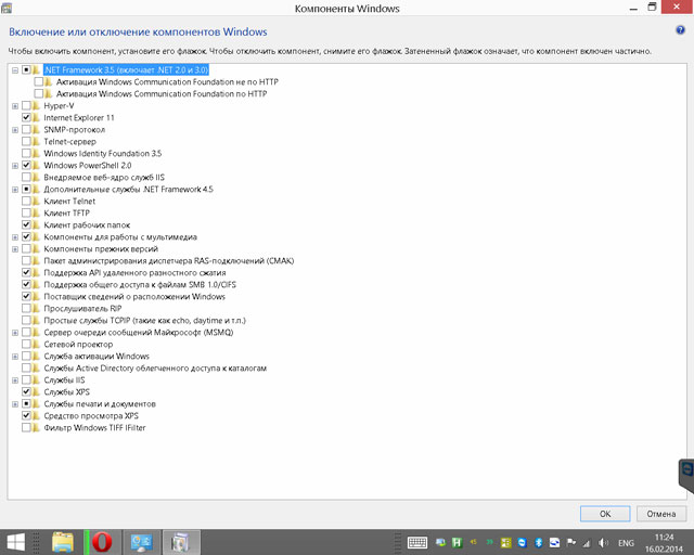

Сообщение от Zhirnov Посмотреть сообщение
framework 3.5 установлен.
Установить фремворк 3.5 на win8 обычным способом не всегда получается, кажется что он стоит, а на самом деле не работает. Есть специальные сборки фамворка
А как искать эту сборку?
Дело в том, что раньше запускался iCar DS на этой же винде.
В setting.ini вообще нету строки "plugin_iCarDuino_is=1"
Добавил строку "plugin_iCarDuino_is=0" - не помогло.
PcCar в Honda Civic 4D 2008 Intel Atom 2.13 Dual ,Windows 7 x64
