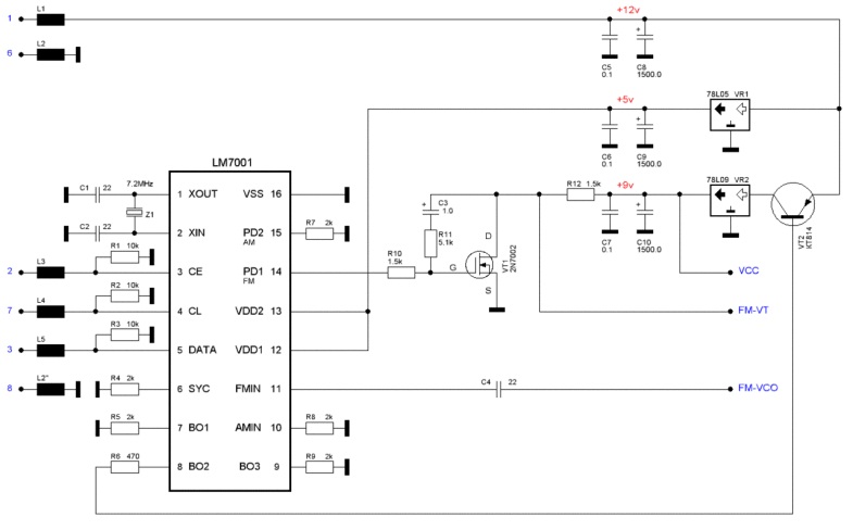

Схема вот эта(только резисторов нет по 6,7,9,10,15 ногам)и транзистор 814 стоит после 78L09. Кондеры по питанию вроде стоят(выпаяны из старого БП от компа). Кондер по VCO припаян прямо к ноге панельки, в которой ЛМ-ка стоит. С фоном вроде прояснилось что это все таки звуки из сети авто пролазят(мне показалось что тон меняется при изменении оборото двигателя). Питал на тестовом компе от БП компа, на авто от бортовой сети. Разницы в качестве приема не услышал. Вопрос по пространственному расположению остался не освещенным?
