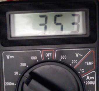

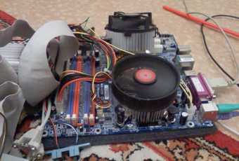

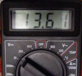

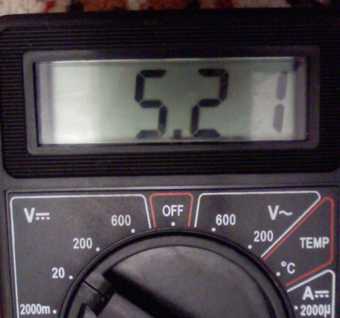

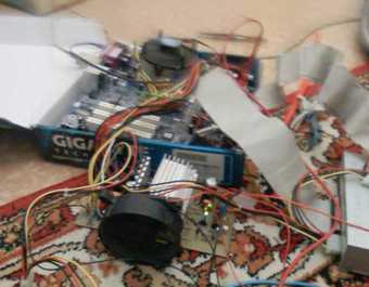

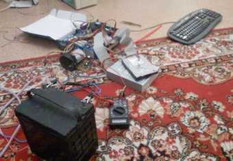

а у кого сколько ампер жрёт в рабочем состояние
у меня 11-15А что то стремно акб быстро садится будет

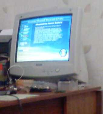

тестировал блок в полной экиперовке (MB+CPU+(COOL*2шт)+512MB+CD-RW+HDD)
устанавил винду акб умер в ноль (+8,5)
к стати а +13,6 немного (полинии +12)
у меня блок на плате от макса там уже вроде по 2 транс на плечо (ставил 48)

Сообщение от taximan Посмотреть сообщение
А ты думал люди просто так контроллеры изобретают Чтобы был "выкл" при 11Вольтах 13,6 это в самый раз а вот когда падает до или менее 10вольт ток возрастает (т.к. мощность неизменна остается а она это произведение (В*А) т.е. у тебя ток 11А если при 12вольтах то мощность 12*11=132 ватта а при 9 вольтах ток будет 132:9= 14,7А и т.д. так что не очень эксперементируй в этом направлении т.к. тут много вариантов по замене транзюков) (смотри спалишь транзюки). Чтобы уменьшить токи ставятся более этономичные варианты ставят мать на атоме, ноутбучные винты и сд оттуда. Ты фотки приборов выставил а не написал что это только можно догадаться что 13,61 это В аккумулятора а остальное? напряжение что ли по 5 и по 3,3в? Если да то 3,53 это много для 3,3
