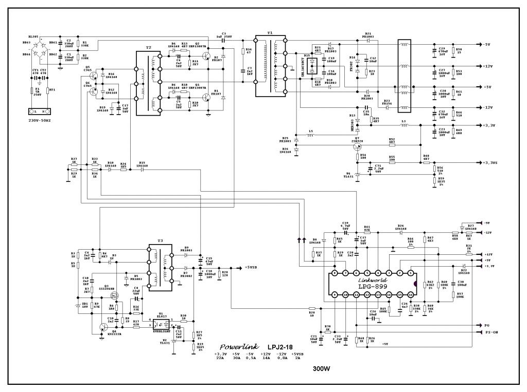

получается что все блоки переделывать по одной схеме?
pluttco вне форума   Ответить с цитированием
Старый 05.10.2010, 20:34   #1008
Virtual
Регистрация: 07.11.2009
Машина: Hyundai Accent :)
Сообщений: 1,361
Сообщение от pluttco Посмотреть сообщение
дык а все в мире то одинаково

Имею блк питания Powerlink LPG2 на 350W и схему на 300W, как думаете одинаковые они или нет? Покажите схематично что нужно переделать для данного блока? Или ткните по какой схеме делать? По трансформатору вопрос такой, взаимозаменяемые трансы на разных БП, и можно трансформатор взятый с другого БП и перемотать как надо, или надо только родной перематывать?
