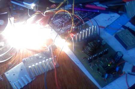

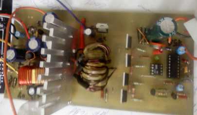

taximan
Аватар для taximan
Регистрация: 06.11.2007
Город: МИНСК
Машина: FIAT BRAVO 1.6I 103
Сообщений: 99
taximan is on a distinguished road
По умолчанию 99%
ну вот 99% готовности
осталис провода и разъёмы
мужики огоромное спосибо за советы
к стати 44 (48) особо и не греются

ну вот теперь ставишь второй радиатор и между ними ставишь кулер он будет дуть и на два радиатора и на транс
