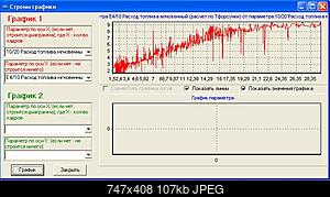

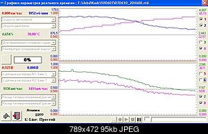

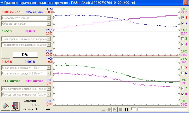

Вот еще один вопрос на обсуждение.
Просматривал старые логи.
Первый скин прогрев двигателя на ХХ. Смотрим расход по MAF и по форсунке. В начале прогрева видим обогощенную смесь, с прогревом она явно стремистья к оптимальной пропорции. При температуре двигателя 26 гр. Разница в расходах около 510 мл/ч, а при 55 гр. разница уже оклоло 210 мл/ч. (Кстати в идеале они должны быть одинаковыми, видимо надо учитывать это в формуле. Мыж все таки расход считаем.)

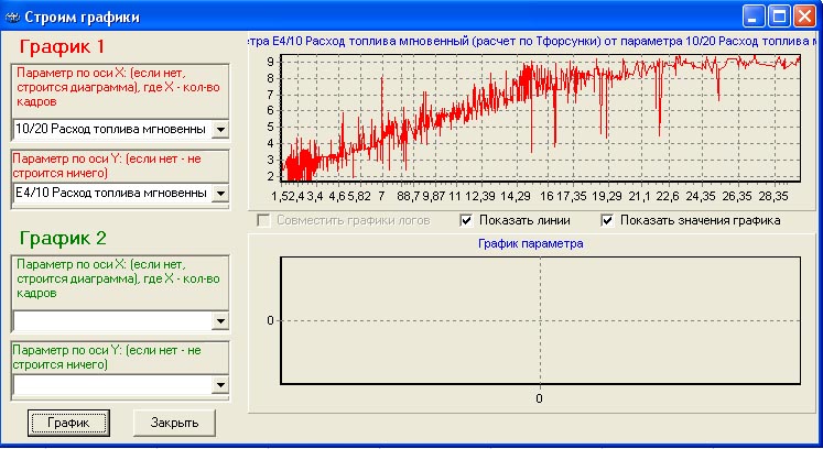

Если построить вот такой график то видно что средняя линия графика идет по логорифмическому закону (ось Х неравномерная).

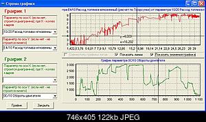

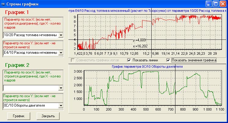

Но вот тот же график снятый в движении. Что за участок (ось Х) между 12,85 и 16,202. Кто что думает? Неточность в формуле? Или что то другое? Такой график должен быть интересен на мой взгляд при диагностике подсоса воздуха (должна быть явная зависимость от оборотов двигателя). To lessa, ты не снимал случайно подобные графики когда боролся со своей трещинкой в коллекторе?
