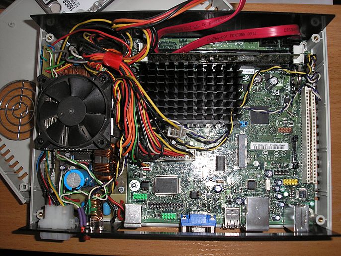

Ну вот, на прошлой недели запалил материнку, а в частности звук, только не понял почему именно он накрылся, ну да ладно. Теперь у меня новая материнка тоже на интел атом, но 2х ядерный проце D510MO. http://www.intel.com/cd/products/ser...iew/435495.htm
Мать заметно шустрее

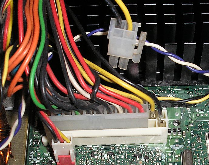

Но проглядел что разъем питания на ней 2х12 (24), а у меня распаен провод как 2х10 (20). поковыряв доки и пощупав прибором распиновку, выход нашел простой, он на фото внизу, может кому пригодиться!
Также немного поправил прогу контроллера, исправил ошибки, да добавил пару фишек. Продолжаю катать дальше! По поводу чистоты за год эксплуатации под сиденьем, можно сказать почти стерильная чистота внутри!

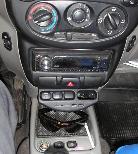

Еще небольшая доделка, у меня на калине стоит лобовое стекло с электрообогревом, в штатном исполнение лобового стекла шел контроллер который меня не устраивал, после чего был разработан свой. А это влекло за собой установку кнопок, решение было найдено, но было много свободного места и в голову пришло разместить усб разъемы для удобства управления. После долгих поисков было найдено интересное решение: USB 2.0 All-in-1 Transcend TS-RDP7K black (+ 3xUSB2.0). Куплен и распилен корпус как надо, врезан в новую задумку, вот что получилось, видно на фото
