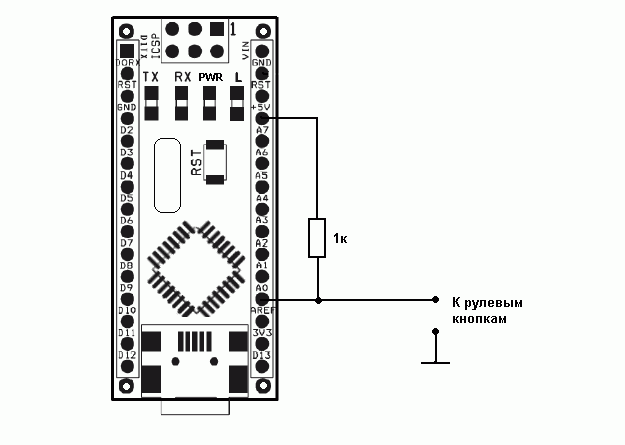

Отлично!, еще бы знать к каким контактам на Arduino Nano V.4 все это подключить (в частности энкодер), с кнопками то понятно вроде!
Последний раз редактировалось admin; 16.03.2017 в 01:03.

Енкодер на отдельные цифровые входы arduino подключается, например D12,D13
по схеме подключения рулевых кнопок не ясно, они будут использоваться когда магнитола работает и их хочется еще и в arduino подключить? При некоторых условиях на нажатие кнопки будет реагировать и магнитола и arduino, или эту цепь отключать от того что не нужно тем же реле.

Магнитола работает всегда, как усилитель (пока) и как радио!, а когда включаеш CarPc кнопки на руле с помощю перекидного реле отключаются от магнитолы и задействуются компьютером "в центрифуге", при этом поворотный энкодер на самой магнитоле регулирует громкость как в самой магнитоле (встроенный усилитель) так и паралельно в цинтрифуге!
Вот что я хочу, реально?

реально, только не совсем ясно зачем громкость одновременно в двух местах регулировать. Вполне достаточно громкости только на усилителе.
если все таки нужно это, то нужно будет подробно срисовать схему как енкодер включен в магнитоле, чтобы определенную схему согласования (пара диодов, пара резисторов) сделать, чтобы ничто ничему не мешало.
Кроме того хотелось бы напомнить что сам энкодер и кнопка на энкодере обычно по разному включены и можно ли задействовать кнопку надо смотреть...
