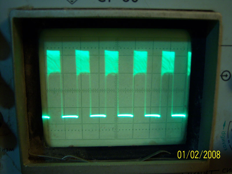

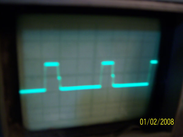

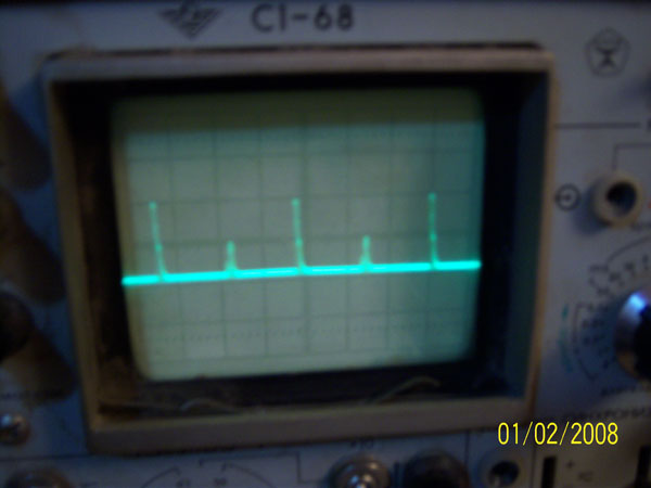

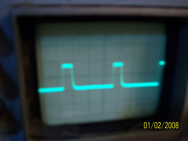

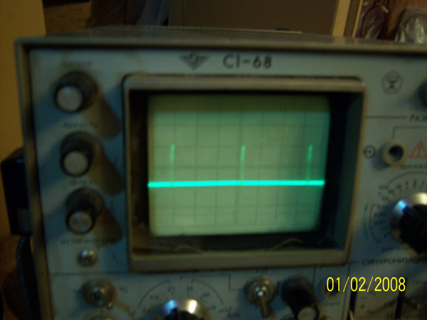

Ничего не понимаю что творится с новым БП, схемы почти один в один (БП SL) а TL-ки как то странно себя ведут.

А что за странной формы импульсы в 12-В канале? Каково соотношение обмоток в этом канале?

Вопроса не понял ...
первичка 2х6, вторичка 2х14 еслы Вы об этом.

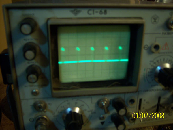

Вот ещё непонятка, вытаскиваю IR4427 из панельки и получаю на 9,10 выходах ТЛ-ок вот такой сигнал (канал 12 вольт остальные отключены).

Ну так сейчас 494 молотит по максимуму (48%), (значит все-таки она работает), пытаясь подстроить напругу на выходе, а на обратке висит "0".

Можно посмотреть осциллограммы 12-В канала при разной нагрузке? Минимум, средняя и максимум? Что бы посмотреть коэффициент заполнения импульсами? Просто они на 12В осциллограмме отличаются очень от других каналов.
