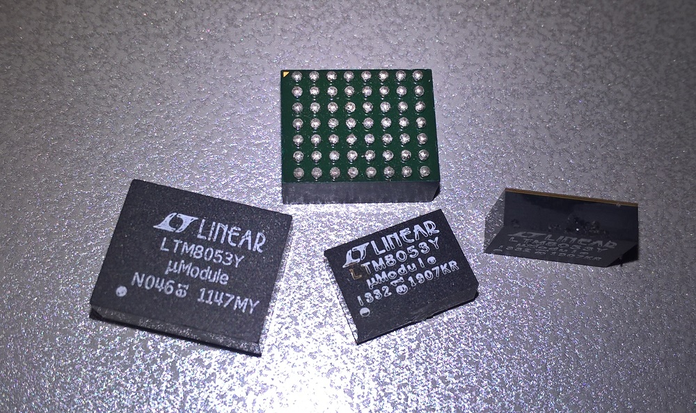

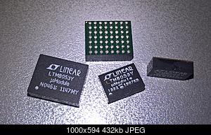

Продолжение "эпопеи" с микросхемами LTM8053... Если в первый раз пришли бракованные, но внешне похожи на оригинал, то повторный заказ у другого продавца принёс другой результат: маркировка соответствует, но корпус микры больше и количество контактов тоже ( 48 шаров на оригинале против 56 контактов...). После не долгих препирательств продавец отправил повторно посылку с уже "100% оригинальными" микросхемами. Посмотрим - пока заказ в пути...
Вложение 51420
Что мы там говорили про полгода?
Такими темпами год будет нормальным сроком

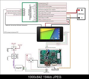

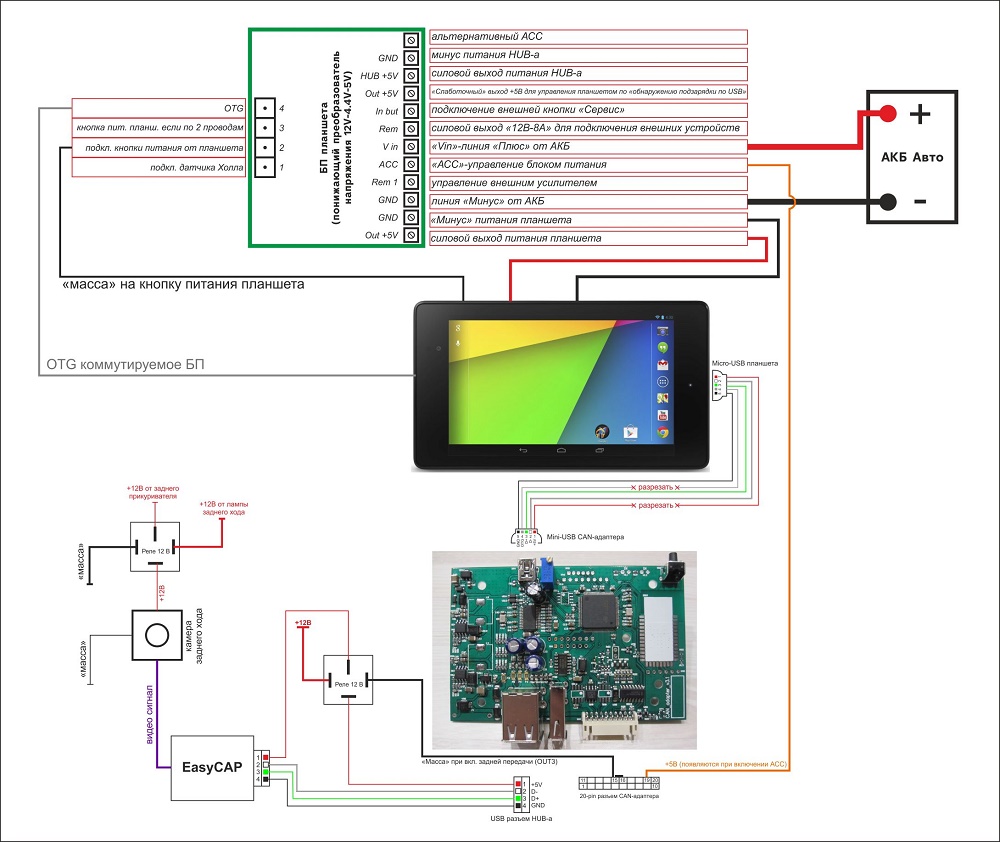

Установил в авто планшет Nexus 7 2013 с Can-адаптером для Opel Astra H и умным блоком питания от skanch За БП, помощь с подключением и помощи в решении возникающих проблем, хочу выразить огромную благодарность Skanch. Наконец теперь все работает без глюков.
Вот накидал схему, по которой подключал Ссылка на изображение

Установил в авто планшет Nexus 7 2013 с Can-адаптером для Opel Astra H...
Благодарю за отзыв! Всё-таки победили подключение CAN-адаптера!? HUB, интегрированный в плату адаптера, после замены чипа работает без отвалов?
Да, после замены хаба на Gl852G на плате адаптера отвалов не было.

На радиатор его как вариант посадите, 850 при перегреве некоторые экземпляры иногда отваливались. Про 852 не скажу, сам сейчас испытываю самодельный хаб на 852 чипе, пока без радиатора норм гоняет.

На плате CAN-адаптера ранее стоял чип gl850, который поддерживает только режим STT (single transaction translator), и при этом один порт HUB-а всё время занят передачей данных на планшет от линии CAN. Поэтому при подключении флешки или другого оборудования происходили фантомные отваливания USB соединений, поскольку не могли "поделить" приоритет. У gl852 уже есть режим MTT (multiple transaction translator) и все подключаемые девайсы имеют равные права - поэтому "отвалов" нет.
