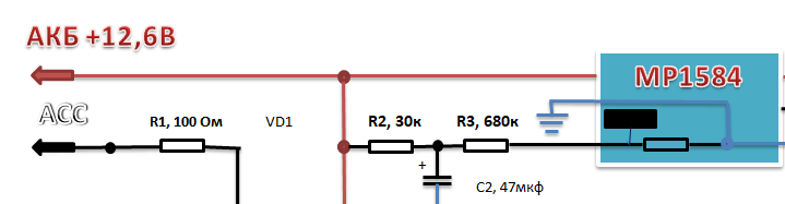

Через резистивный делитель с подбором на выключение при 11.5В? Если это имеешь в виду, то как быть с выключением при кручении стартером, когда напряжение на АКБ падает до 7В ?
Как-то "криво" это... Если использовать резистивный делитель на напряжение запуска MP1584 выше 11.5В с конденсатором в нижнем плече для "поддержания" просадки во время кручении стартером, то кондёр работать не будет - при пропадании напряжения он моментально разрядится через резистор на "массу". Если ставить ещё и диод в эту цепь, то совсем "масло-масляное"... Хотя, как вариант для "безпроцессорного" управления может и сгодится...
Не буду спорить. Вот с такими параметрами, подобранными опытным путем, отключение происходит при 11-11,2В, включение при напряжении выше 12В. При кручении стартером ничего не выключается. Кондер без проблем справляется.

При всём уважении - схема не работает должным образом. Скорее всего в микросхеме MP1584 вход "EN" не предусматривает подключение внешнего конденсатора. При ёмкости в 47 мкФ увеличивается время включения после обесточивания до 3-4 секунд. При нагрузке в 600 мА не хватает времени для "кручения стартером"- почти сразу выключается (отключение происходит при 11.0В - это при резисторе "нижнего плеча" в 100К).

При встрече, с удовольствием продемонстрирую, работоспособность данного узла на моем БП, установленном в служебном Ларгусе
Старый 26.10.2018, 23:14   #94
Сообщений: 2,660
Саша, не вижу смысла спорить на эту тему. Если работает и всё устраивает-замечательно. Твоя схема собранная у меня на столе ведёт себя не так, как ты описываешь. Хотя все номиналы и схема подключения повторены точно...
Так я и не спорю на эту тему. Я прочитал даташит на данный преобразователь и подобрал параметры необходимые для работы с моим планшетом. Номиналы резисторов делителя подбирал , что бы при 11в питания, на EN было 1,2В. Сделал один раз, пол года назад, «и забыл». Установил в Ларгус с планшетом. При ежедневном использовании по рабочим дням, все ОК. Никаких отключений планшета, при кручении стартером нет. Откуда им взяться, если ток разряда конденсатора, через многокилоомные резисторы делителя (и входа EN), мизерный. Ниже выдержка из описания микросхемы, подтверждающая возможность использования данной функции в МР1584:
"The MP1584 has a dedicated enable control pin (EN). With high enough input voltage, the chip can be enabled and disabled by EN which has positive logic. Its falling threshold is a precision 1.2V, and its rising threshold is 1.5V (300mV higher). When floating, EN is pulled up to about 3.0V by an internal 1μA current source so it is enabled. To pull it down, 1μA current capability is needed. When EN is pulled down below 1.2V, the chip is put into the lowest shutdown current mode. When EN is higher than zero but lower than its rising threshold, the chip is still in shutdown mode but the shutdown current increases slightly."

Что касается конкретно по отключению по "разряженному АКБ", то твой вариант для меня не приемлем, поскольку считаю, что при аварийной ситуации (а севший АКБ именно такая ситуация) вся система должна обесточиваться полностью (нагрузка полностью отключается и потребление равно "0"). В твоём варианте отключается только сама микросхема (пусть и с мизерным потреблением в этом состоянии), а напряжение на входе модуля "висит". Ведь мы не можем предположить с полной уверенностью, что посадит АКБ - планшет или короткое замыкание на входе модуля...
Теоретически - согласен, практически…, подскажи, пожалуйста, сколько раз у тебя возникало КЗ на входе модулей. Да и предохранитель по питанию, в случае КЗ должен обесточить цепь. Надеюсь, необходимость наличия предохранителя никто оспаривать не будет? Так что тут каждый пусть сам думает, сколько степеней защиты использовать.
Конденсатор в линии "EN" также не лучший вариант для меня - время включения модуля увеличивается и иногда это не допустимо...
Вот этого я не понимаю. Данная задержка должна быть только один раз – при первом подключении БП (или при отключении АКБ). Неужели единожды наблюдаемая задержка в 3 сек, при первом включении планшета, так дискомфортна? Преобразователь должен питать планшет, как в рабочем состоянии, так и в выключенном. В противном случае функциональность планшета резко снижается, ввиду невозможности использования статистических данных от программ. Все данные, при физическом обесточивании планшета, обнуляются.

Уже отвечал. Что мешает собрать делитель таким образом, что бы Uen=1.2V при 11,8V?
И ещё, люди, мы забываем, что аккумулятор химический источник тока. При разряде под нагрузкой и при отключении этой самой нагрузки напряжение через некоторое время поднимается. Поэтому в своих проектах обязательно учитываем это и делаем гистерезис! ( Не знаю, делает кто либо это кроме меня )
Читай внимательнее:
P.S.
Резистор на плате по входу EN на "землю" перекинул?

...сколько раз у тебя возникало КЗ на входе модулей.
У меня - ни разу! На всех крайних версиях моих блоков есть защита от "переплюсовки" на входе и естественно в рекомендациях по подключению предохранитель указываю, как защиту от КЗ и защиту именно оборудования в авто. Но делаю ведь БП не для себя и поэтому мне нужно максимально гарантированно защищать АКБ владельцев авто в первую очередь от глубокого разряда и поэтому перестраховка "на все случаи жизни" для меня только в "плюс"...
... Данная задержка должна быть только один раз – при первом подключении БП (или при отключении АКБ). Неужели единожды наблюдаемая задержка в 3 сек, при первом включении планшета, так дискомфортна?
Стараюсь делать достаточно универсальные БП и есть случаи, когда в системах не используется "дежурное" питание планшета или системника, или TV-бокса. И питание при включении должно подаваться без задержки всякий раз, но при этом отслеживание напряжения на АКБ должно происходить постоянно (АСС включён, двигатель не заведён, идёт разрядка АКБ). И в этом случае делитель на "EN" не работает.
... Категорически не согласен с тем, что если в БП нет контроллера, то этот БП обязательно высадит весь АКБ и его, поэтому, нельзя использовать.
У меня есть такие БП, где я не использую контроллер для отслеживания напряжения на АКБ и как таймер для отключения системы- без него они прекрасно работают. Поэтому в этой части с тобою полностью согласен.
...Резистор на плате по входу EN на "землю" перекинул?
Да. Подобрал 100К. Отключается при 11.3В. В "спящем" отрабатывает, как надо - выключается чётко примерно через 4 секунды после снижения напряжения до 11.3В, но при "кручении стартером" - ближе ко второй секунде питание пропадает.
