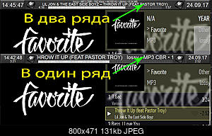

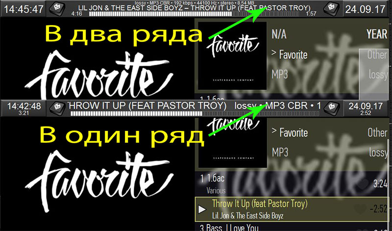

Сделал два варианта отображения тегов. Выбираем нужный вариант из папки Теги в два ряда или один, копируем в папку Chameleon, с заменой.

Стас,обновил файлы шаблона.
Вложение 48203
Понял - удобно , проверяй личку ..
