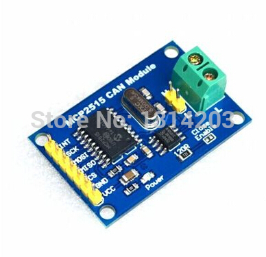

Заказал такой модуль , ждем
MCP2515 CAN Bus модуль TJA1050

Вроде как TJA1050 тоже самое, что и MCP2551...тебе нужен fault-tolerant трансивер.
Можно подробнее ? на какой микросхеме сборку лучше взять? я так понимаю 53 , 54 ?

1054 точно
