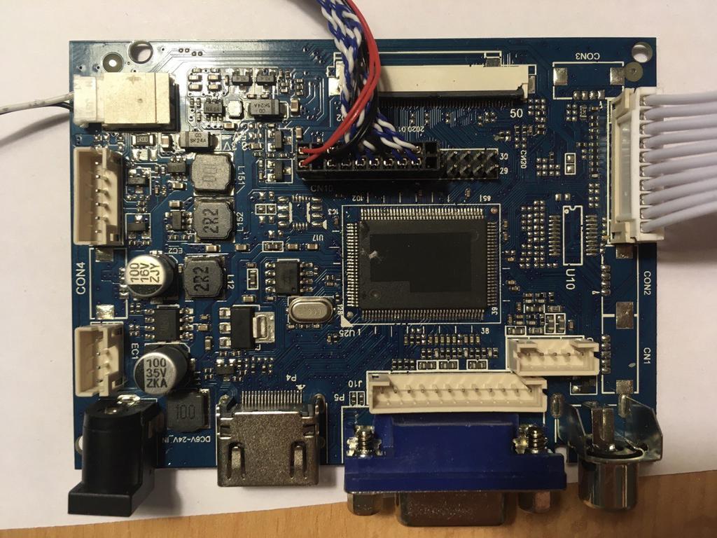

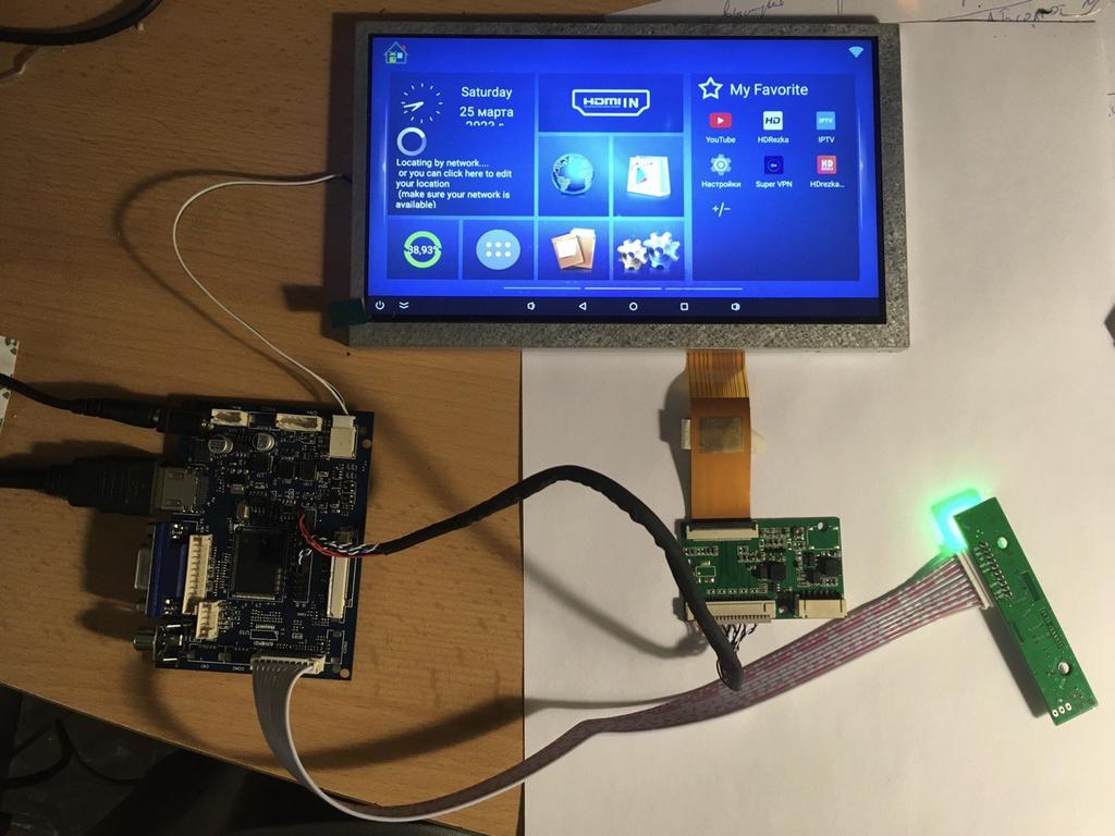

Ребят с такой матрицей как сделать подсветку?
8 дюймов ips
Китаец стер все надписи указывающие какая матрица и в прошивке Edid тоже ничего нет.
Ток потребления матрицы 180мА и напряжение 17В
Если через меню монитора менять яркость, то напряжение и ток не меняются.

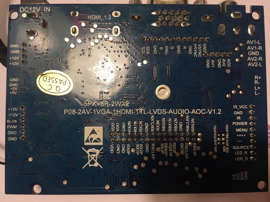

На контроллере есть 6 пиновый штекер управления подсветкой, контакты на нём подписаны +12В +12В BL-EN(3.3В) PWM(0.67В) GNG GND.
