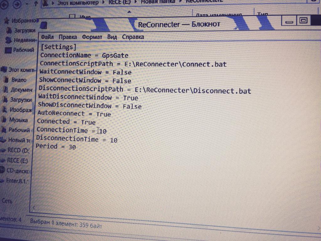

По умолчанию Reconnect GPSgate
настройки для reconnects gpsgate

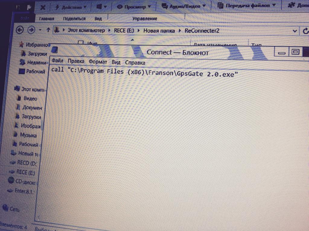

Сообщений: 3,151
Продолжение

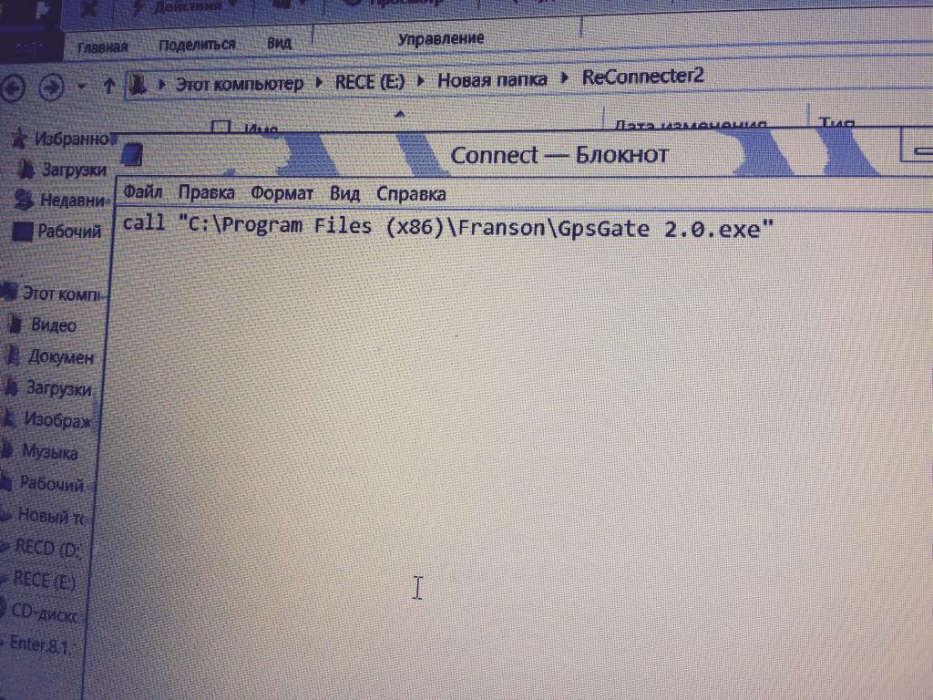

Сообщений: 3,151
Продолжение1

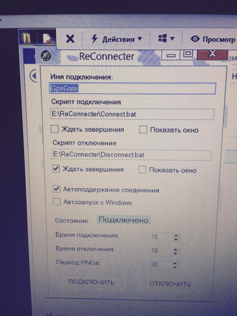

Сообщений: 3,151
Продолжение 2

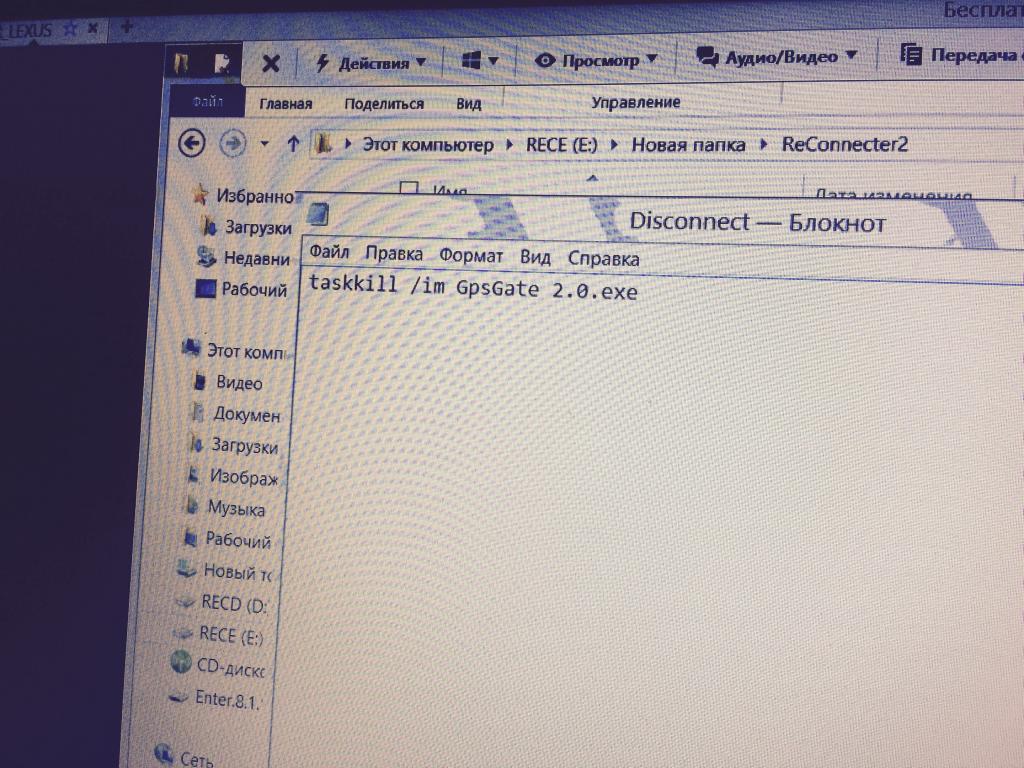

Сообщений: 3,151
Продолжение 3

Создаю обычный txt файл...обзываю его как на пути скриншота....и в нем пишу текст как в скриншоте...и так нам нужно будет изготовить 4 таких txt файла с соответствующими командами так?
P.S А не проще их выложить сюда(эти 3 килобайта файлов) и не париться, каждому рассказывая прописные истины, и тыкать в посты, понятные только тому кто их написал
