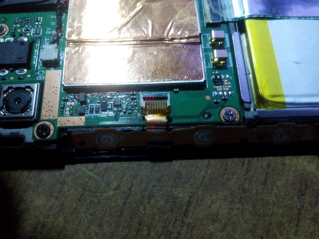

как подпаивались к кнопкам вкл и громкости ,там так все мелко .... ?
Только управление кнопок с руля для леонардо. К ардуине можно прикрутить все что хочешь, но сможешь ты реализовать это в планшете... нет. А так это возможно.
я контроллер не оставлял, он мне не нужен.
Паяльником подпаивал,
гдето в обведенном кругу, точное место не помню
На обратной стороне платы (в районе разъема) есть 3 точки, к ним удобнее подпаяться.
