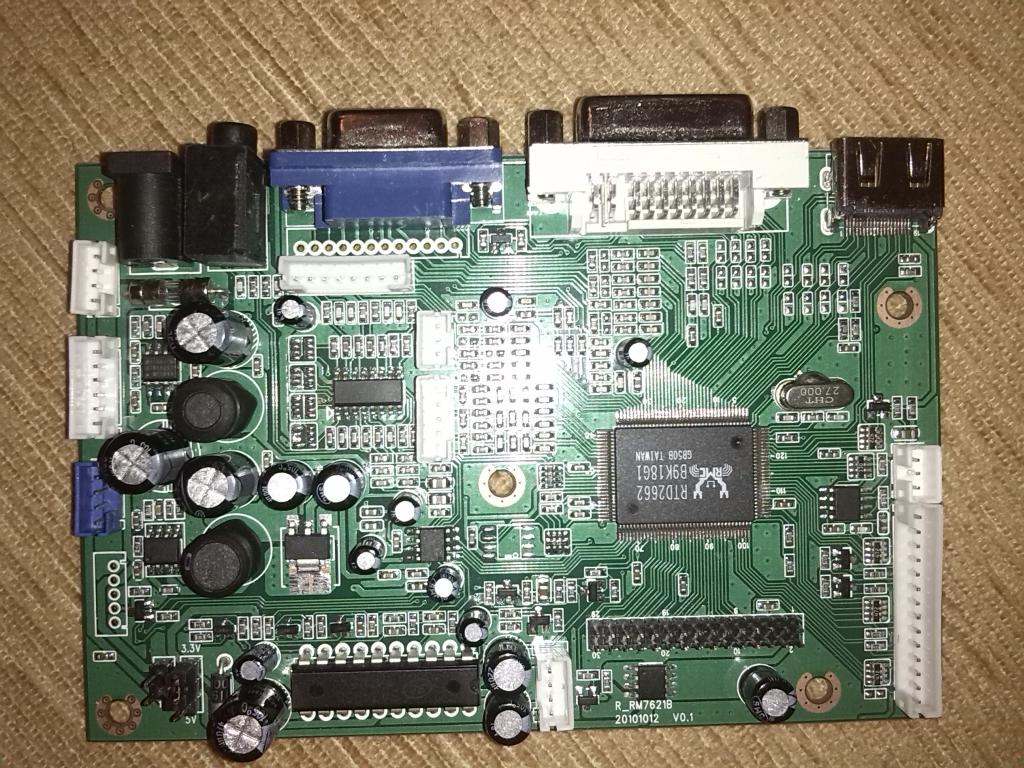

Сообщение от han2001 Посмотреть сообщение
Во а если 102 и 103, они угловые, шаг получается гигантский ели с боку вывода паять, и не используются изночально
А у меня они задействованы. Вот как раз 56 и 57 именно для этой цели подходят у меня на контроллере они идут к eeprom но она не впаяна. заказал себе тоже программатор для эксперементов.

Сообщение от Алексей81 Посмотреть сообщение
только чтобы вам поэкспериментировать, вам надо схему сначала найти или срисовать. Под эту плату у меня нет раскладки.
а на вашей фотке не TY-2662, а что это за плата?
найти я думаю проблема будет. Только если срисовывать.

Сообщение от swao Посмотреть сообщение
R_RM7621B http://www.compel.ru/infosheet/CLIENTOP/RM7621/

Кстати этот контроллер звук с hdmi выводит види в rtd есть функция вывода звука

Со звуком разобрался выходит на выводы 65 66 67 68 за тем на микросхему cs4334 вот даташит http://elcodis.com/parts/5902814/CS4334.html#datasheet
