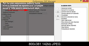

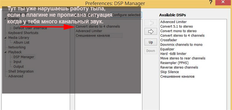

1.

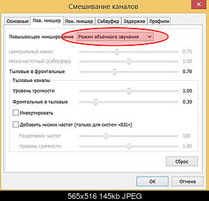

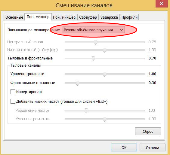

2.Смешивать фронт и тыл, не стоит или четко надо понимать для чего.
