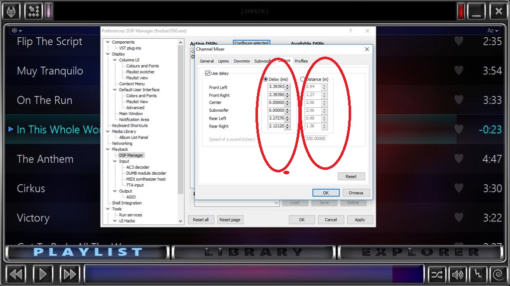

Сообщение от Joice Посмотреть сообщение
Ребята, прежде всего мне хотелось бы услышать от Sirotы, не бесполезно ли я чавил кнопки ноутбука и сенсор смартфона. А если речь зашла о бесполезности задержек, которые к тому же приравняли к предохранителю, то я без союзника отказываюсь отстаивать свою точку зрения.
Не бесполезно!
Любой результат опытов, даже если он отрицателен, нам все равно важен.
Можно еще попытаю тебя Joice, так как я еще не до конца въехал в тему именно фубаровского плагина.
Берем твой второй скрин, где выставлены задержки в миллисекундах и в метрах.
Так вот я понял из твоего пояснения, что именно две колонки должны быть заполнены данными(колонка в миллисекундах и колонка в метрах), только в таком случае мы все правильно делаем с задержками, а если заполнить только левую или правую колонку, то эффекта не будет...я правильно понимаю твой посыл?

Sirota, нет, не нужно заполнять обе колонки. Просто введите любые значения в метрах для всех каналов. А потом меняйте любой динамик в любую сторону и будете слышать изменения.

Старый 25.02.2019, 14:02   #100
Ну а все таки, как в моем случае рекомендуешь делать задержки...извини и я не догоняю...запутался
Я делал задержки по этой инструкции, но она противоречит твоей методике...вот я и словил стопор.
