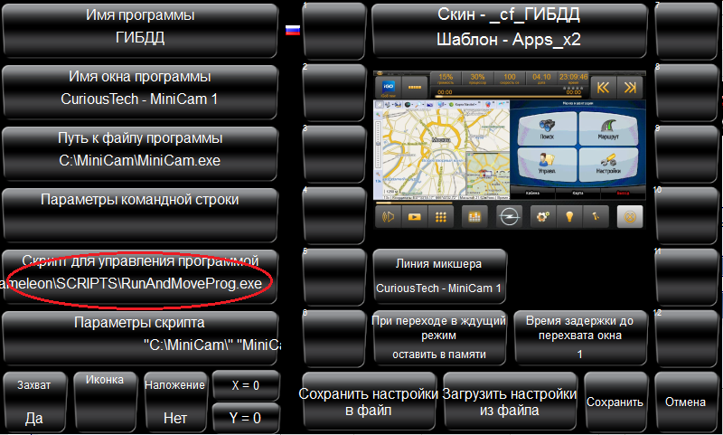

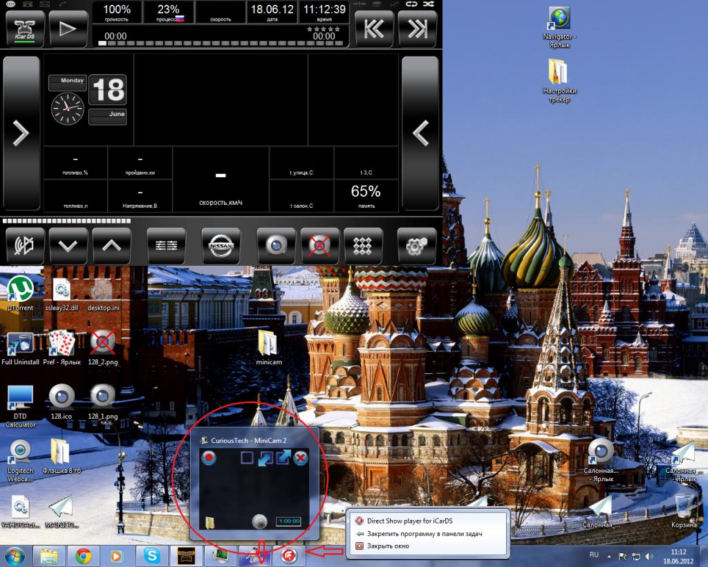

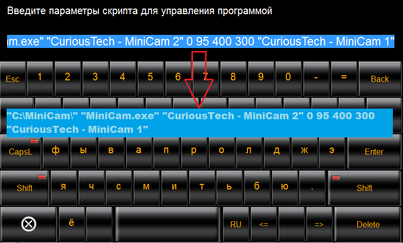

Удалось вписать в одно окно два раза запущенную MiniCam. Но при закрытии закрывается только запущенная первой, вторая продолжает висеть в трее. При повторном запуске она закрывается и снова программа запускается два раза. Если закрыть iCar запущенная второй раз программа также не закрывается.
При запущенном iCar в трее висит и программа флешь-плеера. Так и должно быть?
Настройки и остальное во вложении
А почему числовых параметров всего четыре, их должно быть именно восемь, ещё раз внимательно прочитай параметры скрипта RunAndMoveProg.exe
Это не флешплеер, а DSPlayer - то есть плеер икара, так что всё правильно.

Спасибо, получилось. Не ставил 4 параметра обрезки, т.к. считал - если не нужно обрезать, то и вводить их не надо.
