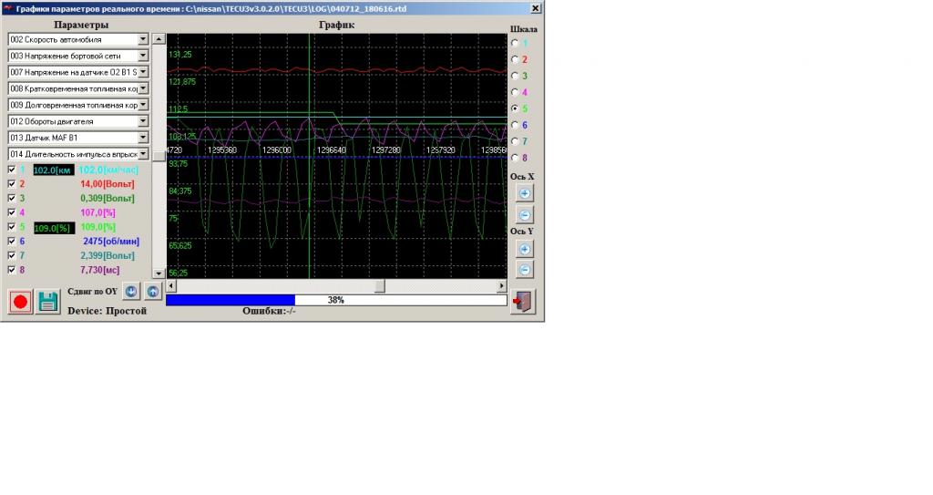

Не удалось подобрать цвет так, чтобы он от других отличался явно, и видимость была хорошая. Видимо проблема именно в контрасте относительно фона. На черном фоне все цвета по умолчанию вижу хорошо. На скриншот нанес надписи на черном фоне - отлично видно.
