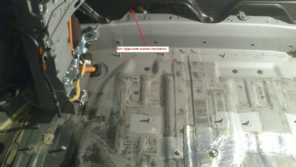

По поводу места для компа - считаю лучшим решением между задними сиденьями и багажником, там где штатный усилитель стоит, но левее его - там и ATX плата свободно встанет и с вентиляцией проблем нет. Доступ удобный (на посмотреть и подшаманить), когда заднее сиденье максимально вперед сдвинуто - нужно только ковер открыть.

ну вот я и думал рядом с усилителем впихнуть комп. а в багажнике конечно надо шумку делать, тогда и разберусь с этой влагой, но это конечно уже не зимой.

залез за сидение. места действительно навалом. Буду туда ставить.
