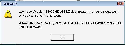

В каталоге винды такой файл у меня уже есть. Тем не менее скачал еще (размер только у него в два раза меньший, чем родной (?!), ну да фиг с ним). Заменить его система не дает, предлагая сначала позакрывать все приложения, его использующие. Позакрывал все что мог, кроме самих виндузов - толку ноль.
Команда regsvr32 c:\windows\system32\COMDLG32.OCX со старым файлом не прокатывает
"Ошибка при вызове LoadLibrary (c:\windows\system32\COMDLG32.OCX) Не найден указанный модуль."
Можно, конечно погрешить на Game Edition, но на ББ система некастрированная и там та же картина.
хм... что-то все загадочно как-то... у меня сработало ок и файла такого не было
попробуй старый удалить(скопировать в другое место на всякий случай), и зарегить новый...

Попробовал. Мне понравилось. Это я потасовал родной и скачанный файлы и попытался их зарегить...

что это!? это винда это выдала?! ну хз, в чем тут дело может быть... дай мне мыло свое, я те кину версию 0.3, там по мойму не надо ничего регистрировать
