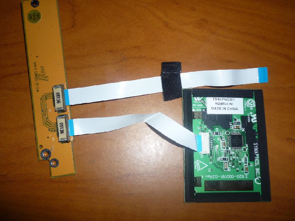

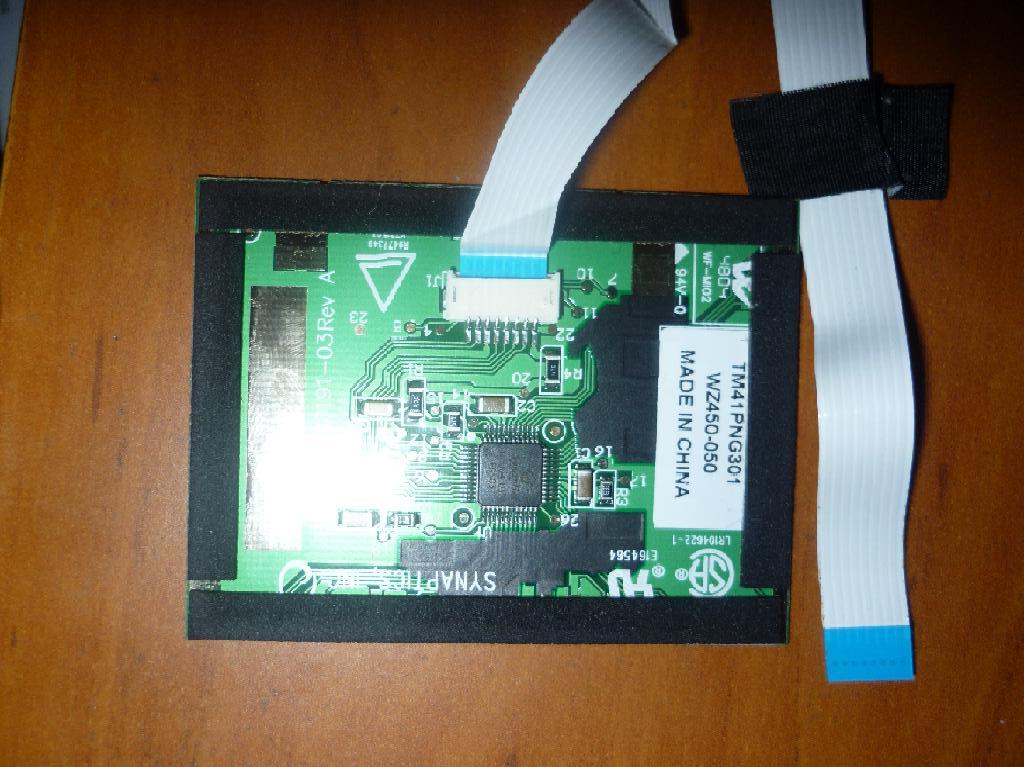

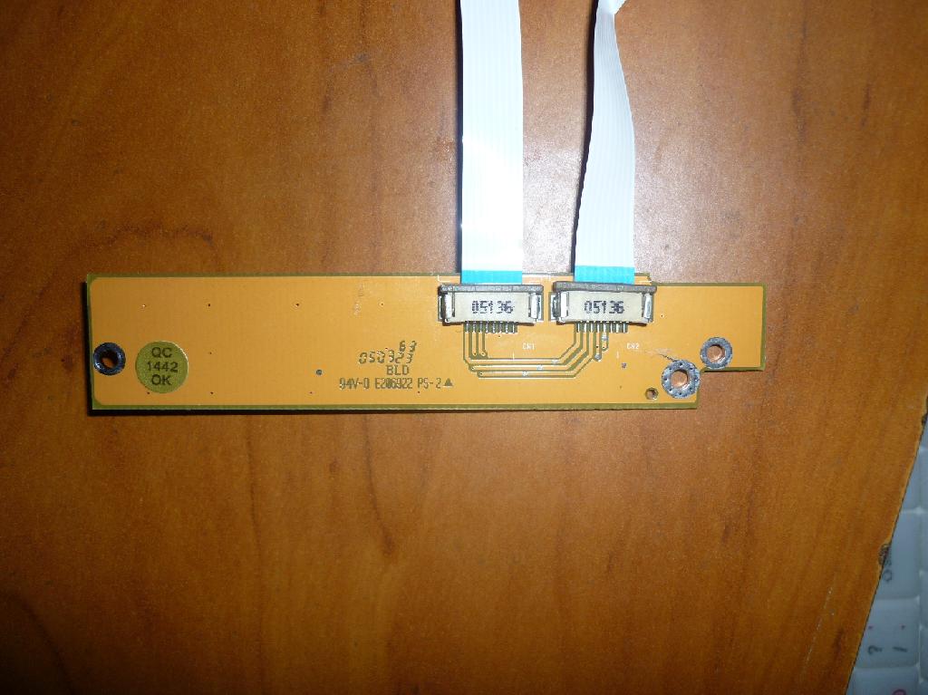

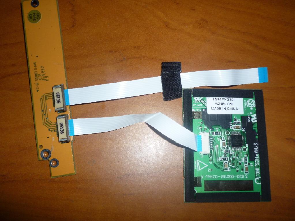

Возможно ли подключить этот тач с кнопками?
ID:	16110   Нажмите на изображение для увеличения
ID:	16111   Нажмите на изображение для увеличения

Можно...тока вначале всю тему прочитай, чтобы неуместных вопросов не задавать.
