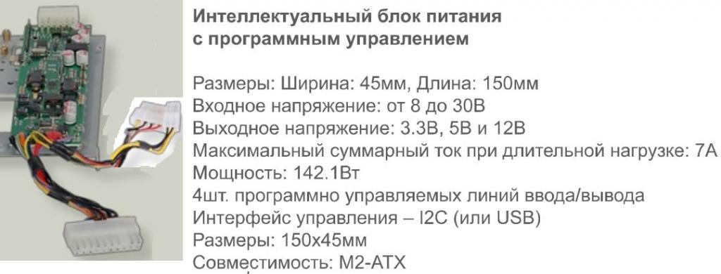

помер блок питания (((
если у кого есть такой то куплю.
Дорого!

нашел интересный фото обзор своего карпс, там качественные фотки.
фотки похожи на 3д модель(мне так кажется). У моего экземпляра под экраном нет картридера и усб портов+ на корпусе монитора под кнопками у меня нет регулятора громкости+ нет вентиляции между корпусом и монитором+датчика освещения+стерео микрофона+ и синего зуба (зуб у мея на мамке)
Похоже нигде их больше нет! Связался с разработчиком. Плата 4х слойная, диагноз исходя из симптомов что был в автомобильной сети скачек и похоже вышибло какую-то дорожку. Скачек похоже был так-как сгорело пару предохранителей. Причину не нашел. Ремонту не подлежит (((. В наличии у него нет.
Единственный вариант заказывать минимальную партию 10 шт (требование фабрики). Срок изготовления платы с монтажом 3-4 недели + доставка до России.
Есть ли желающие стать участником совместной закупки уникального блока питания?
Мне нужна 1 шт. если наберется меньше 9 человек готов добавить средства максимум на 2 шт (потом их продам, но дороже ).
(может тему создать совместной закупки в разделе блоков питания?)

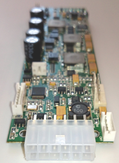

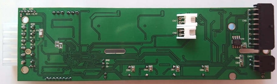

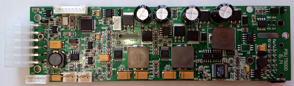

Блоки psu t5000 в количестве 10шт прибыли....

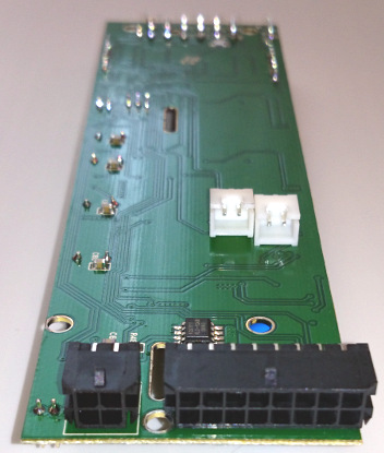

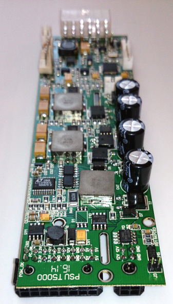

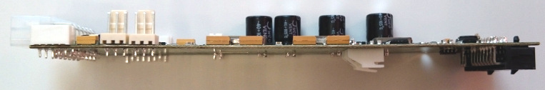

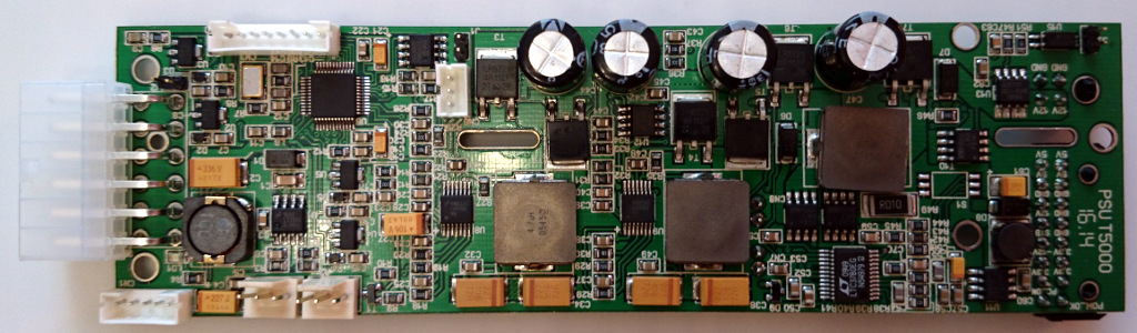

Фотографии PSU T5000 V3

А что в этом блоке питания такого хорошего ради чего стоило их 10 штук покупать? Чем он лучше классического М4 ?

Ну посмотрел очередную рекламу и все равно не понимаю чем он лучше М4, даже если сравнивать один к одному я бы купил м4 вместо этого, а если с 1 к 10 то и думать бы не стал.

Работает с мамками с которыми др блоки неработают, есть обработчик входящих сигналов аж 4 сигнала. Работает как в одноканальном режиме так и АТИкс, 3 выходных напряжения, что позволяет работать с любой мамкой - мало? Программное управление таймаутом, выбор программы которая запускается при определенном вами условии, интерфейс управления I2C или Usb, выходное напряжение 12V или 16V или 19V, компактный размер - входит в корпус 2DIN, самовосстанавливающийся предохранитель, контроль температуры, поддерживает технологические материнские платы.
Чем он хуже ?
