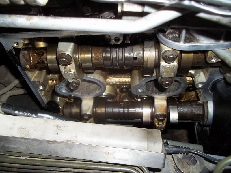

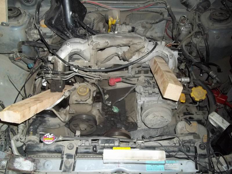

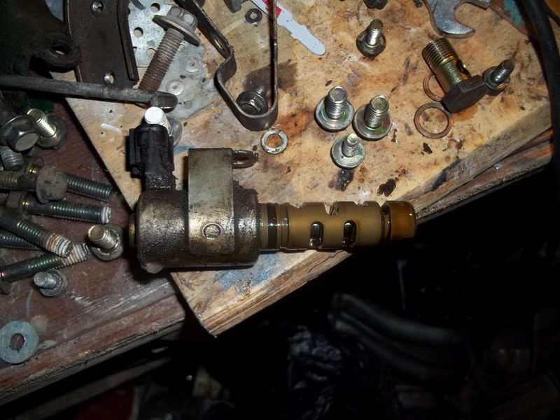

На днях устранял течи масла из мотора...
Из датчика давления масла, из клапана ВВТ...осталось заменить прокладку клапанной крышки на одной из голов...Масло давит жуть...Каждый день наслаждаюсь ароматом жженого моторного масла :-)
Самое сложное - это снять правый ВВТ клапан - надо снимать весь впускной коллектор....а фишек и шланчиков там мама не горюй....Поэтому полностью снимать его не стал - как смог увел в сторону.

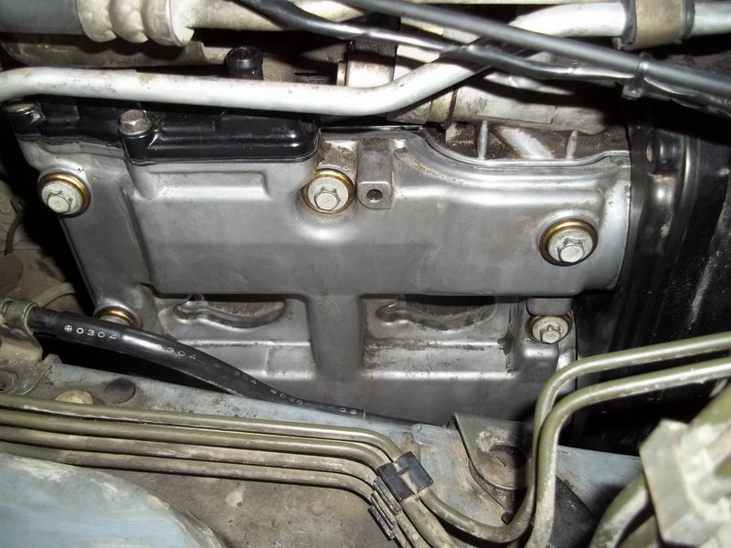

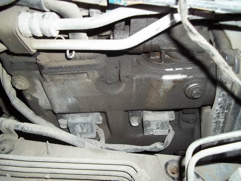

Продолжаю проводить в порядок мотор :-)

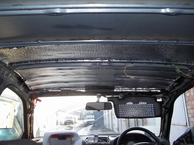

Купил на днях виброшумоизоляции. Проклеиваю крышу.
Ибо от саба крыша оч хорошо вибрирует.

А что за ШВИ такая? это не наподобие вспененого поролона какого-то строительного? На вид очень смахивает на него... Просто, имхо, если это он, то толку маол от него будет.

Сообщение от <<<BJ.>>> Посмотреть сообщение
Нет, это не поролон.
Абрис ЛТиз 5 авто и Абрис ЛТфиз 5 авто – комбинированные теплозвукоизолирующие материалы, состоящие из демпфирующего каучукового слоя и вспененного пенополиэтилена. Используются в термонагруженных местах автомобиля, а так же в тех проектах, где акцент делается на экономии массы. Так же применяются как теплоизоляторы (самостоятельно или в комбинации с иными вибродемпферами). Оптимальны для автомобилей, эксплуатирующихся в северных районах, а так же для автомобилей с большой площадью панелей.
В стандартных схемах Абрис ЛТиз 5 авто и Абрис ЛТфиз 5 авто монтируются на крышку капота между основным демпфером и поглотителем (как дополнительная прослойка, выравнивающая рельеф, а так же как теплоизолятор моторного отсека), на крышку багажника между рёбер жёсткости.
Принципы монтажа Абрис ЛТиз 5 авто и Абрис ЛТфиз 5 авто сходны с таковыми у Абрис Оптимал. Усилить звукоизолирующие действие Абрис ЛТиз 5 авто и Абрис ЛТфиз 5 авто можно, наклеив поверх Абрис ЛТиз 5 авто слой материала Абрис из серии Абрис (ВБД-1Тк, ВБД-1Тфк, ВБД-1). Это целесообразно делать на днище и смежных с ним панелях кузова (моторном щите, колёсных арках, центральном тоннеле пола). По звукопоглощающим и звукоизолирующим свойствам Абрис ЛТиз 5 авто и Абрис ЛТфиз 5 авто уступают другим звукопоглотителям Абрис, но обладают лучшими теплоизолирующими характеристиками.

Более того, еще идет слой Абрис® ВБД-1. Спереди 2 слоя ВБД1 (цель максимально снизить вибрацию из-за ремонта крыши).
Главное чтоб еще потолок оделся на весь это бутерброд.
