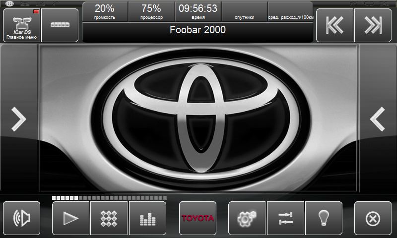

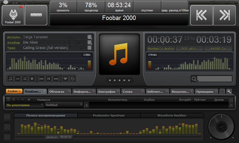

Друзья, только начал всё это дело изучать. Вот вроде бы прикрутил foobar с таким скином. Вроде как работает. Но ни как не могу сделать чтобы он был по умолчанию проигрывателем и запускался с iCarDS и сразу шло воспроизведение, как это делает в данный момент у меня WMP.
PS Да, чё та как то кривовато я его прикрутил.

А что же тогда за плеер грузится сразу? В нём свой что ли есть?
Да, как задать как МЕДИА ПРОГРАММу? Управление частично. Например громкость общая не регулирует его громкость.
Фубар у меня получился как бы отдельно от икара А вроде бы и вместе.
Вот на этом экране громкость не регулирует громкость фубара.
