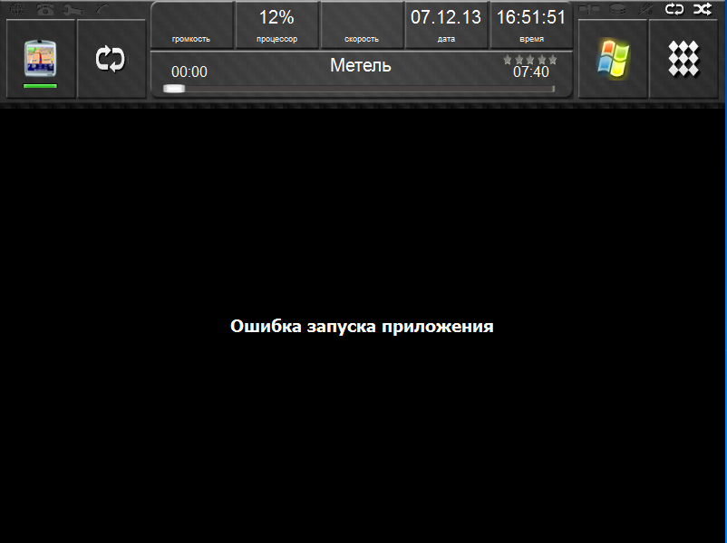

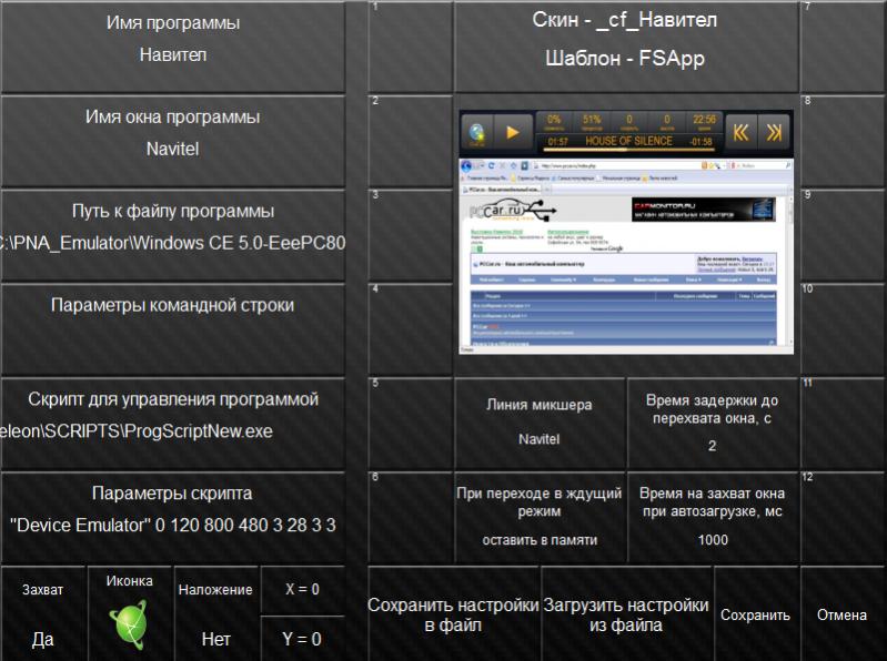

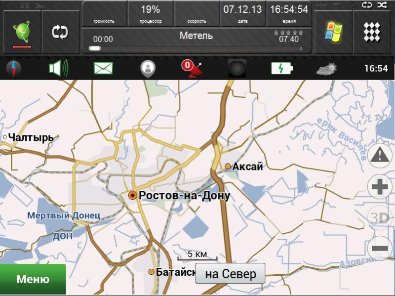

Здравствуйте господа!
Взял Navitel 7.5.0.200 и воткнул в эмуль Навител+Яндекс из первого поста. Работает шустро и самое удивительное вообще без траблов. Вопрос заключается в следующем при встраивании в iCar через размещение в "Програмы навигации" пишит ошибку приложения.
С теми же настройками размешаю ярлык в окне "Встроенные программы" запускается, только с окном эмуля сделать ни чего не могу. При попытках в iCar перейти куда либо в главное меню или музыку эмуль остаётся с верху. Прошу помощи! Куда рыть?

По второму - неправильное имя окна в настройках.

Если Deviсe Emulator прописываю, тогда получаю белый прямоугольник с надписью "Восстанавливаю состояние". После исчезновения надписи на ухнарь виснит.
