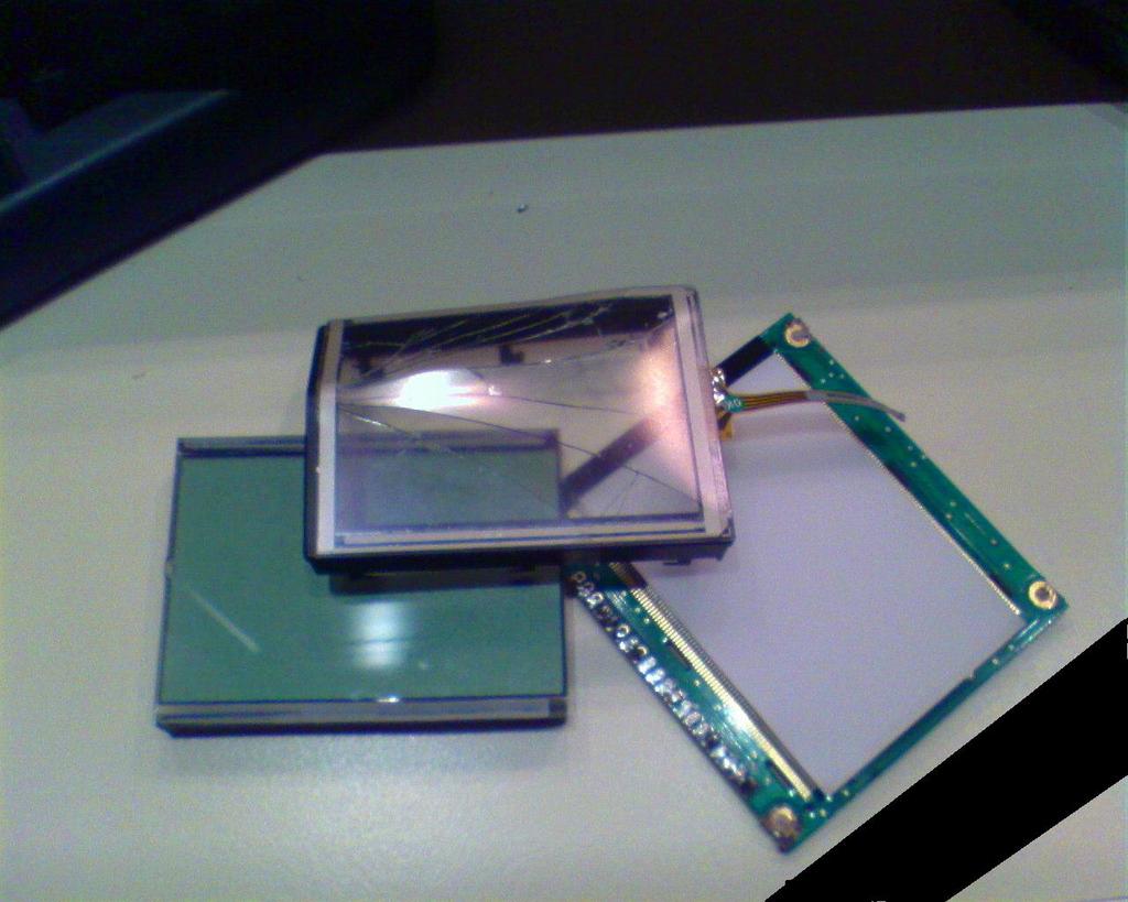

Радио уже давно пашет ( вроде видео где то было, правда не последней версии)... Все встало потому, что небыло аудиопроца, и связать с компом по усб...
Щас спалил дисплей. Аминь...

Хотел тач снять..... Но он решил погибнуть смертью храбрых вместе с экраном. Думаю что зря я взялся за атегу 168, ног все таки маловато... Да и по цене она как атмега 16...

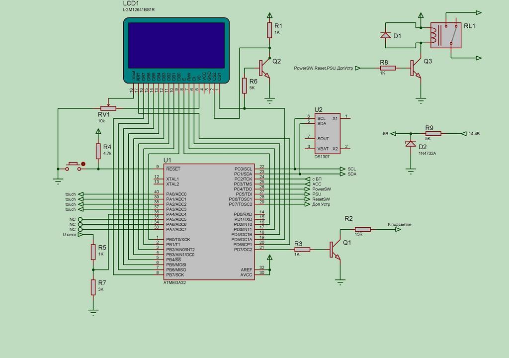

После зря потраченых дней на постройку контролера на атмеге168, и спалив экран, решил оставить на атмеге32. Сегодня переделал программу, убрав все лишнее. ПОлучил работующий контролер. Проверял правда на макете.
Часы реал. времени еще программно не подцепил. Лень...
Вообщем кто хочет тот пускай паяет, с ним и будем отлаживать дальше..

собрал бы конечно все но не умею разводку платы делать!!!!кто сделает?желательно под ДИП!
