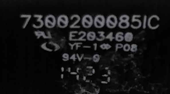

Старый 17.02.2016, 15:17   #10
Vlad1993
Регистрация: 15.02.2016
Возраст: 32
Машина: Соболь Баргузин 2003
Сообщений: 57
Vlad1993 is on a distinguished road
В нижней правой части рамки, под сенсорным стеклом проглядывает выбитая на корпусе надпись "TK-TN196A-AAO". Не гуглится. И во вложении фото с номерами на шлейфе на всякий случай.
