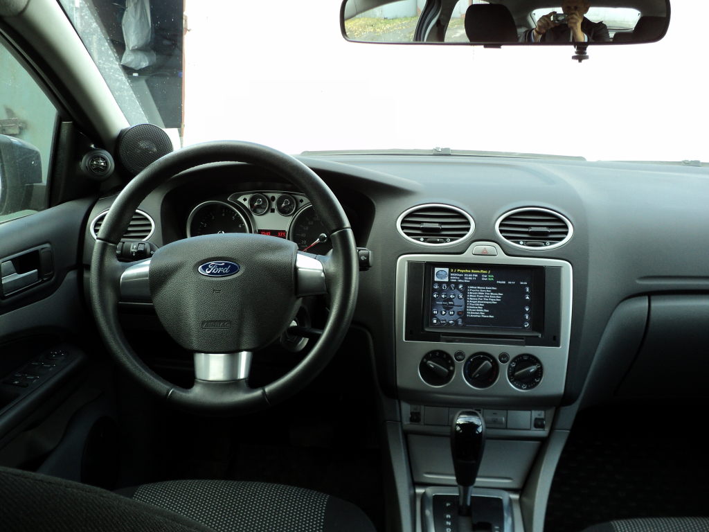

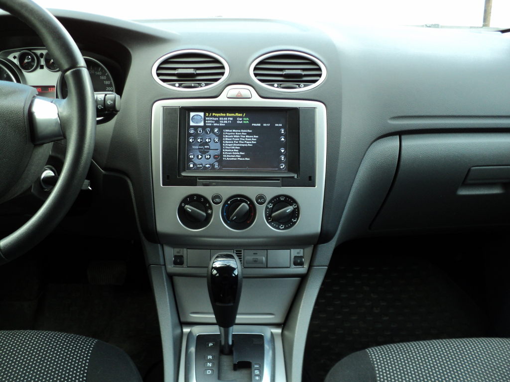

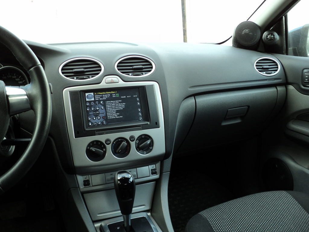

Привет всем!
Может кто помнит мой старый проект - http://pccar.ru/showthread.php?t=2833&highlight=2112
Решил ознакомить коллег со своим текущим изделием - Ford Focus.
Установка выполнена весной 2009 года. За 2 года эксплуатации ничего менять не пришлось.
Сразу скажу - делалось долго, 3 недели отпуска ушли целиком. Инсталляция создавалась в первую очередь как достойная аудиосистема.
Отсюда выбор компонентов - материнка miniITX на ATOM330, звуковая карта ESI Juli, винт 500 гиг, усилитель 6-канальник DLS, 3-полосная акустика и саб DLS.

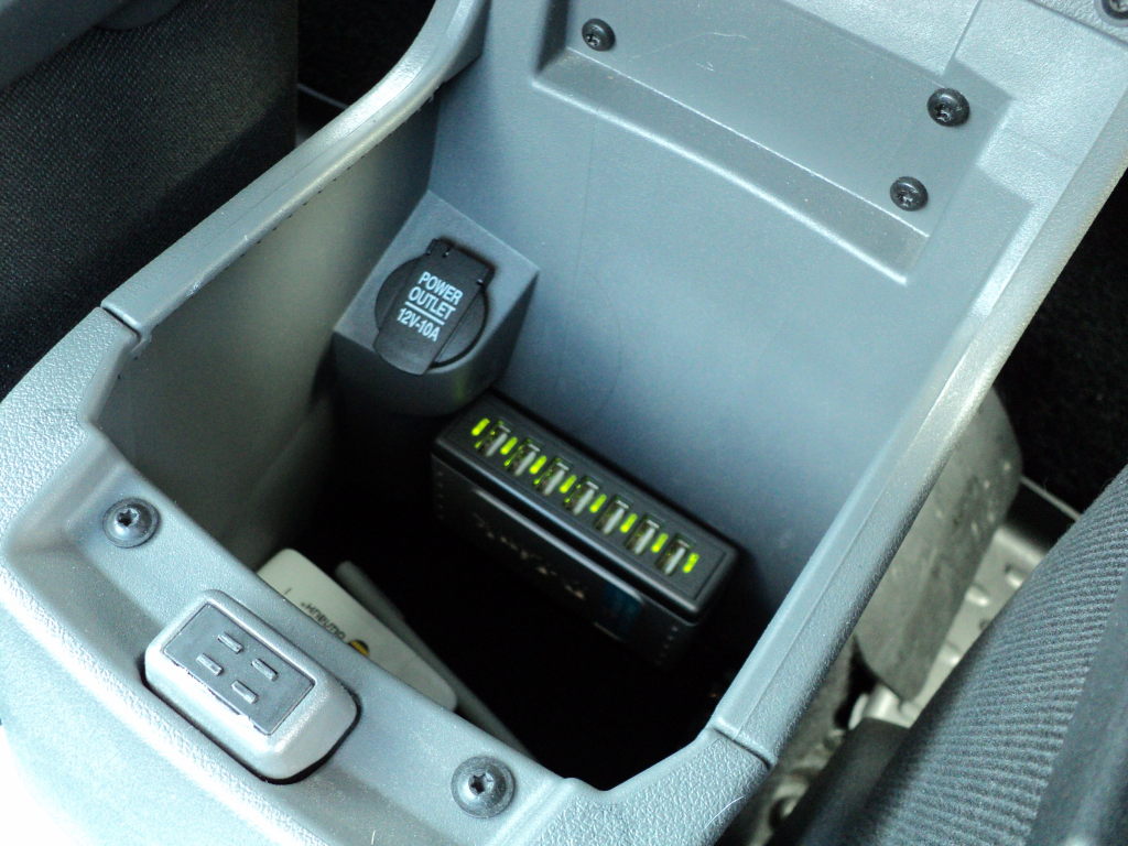

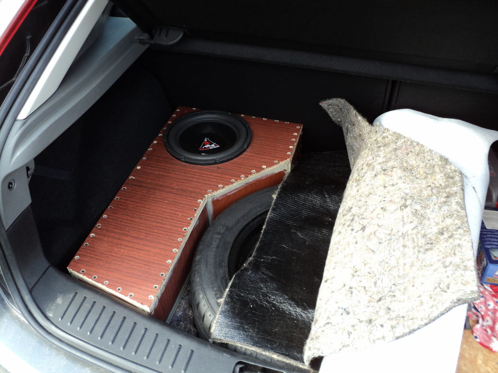

Сам комп размещён под сиденьем пассажира, усилок - под сиденьем водителя. (Саб разумеется в багажнике ).
Для дисков - под монитором DVD привод, для всего прочего - USB-хаб в боксе между сиденьями.

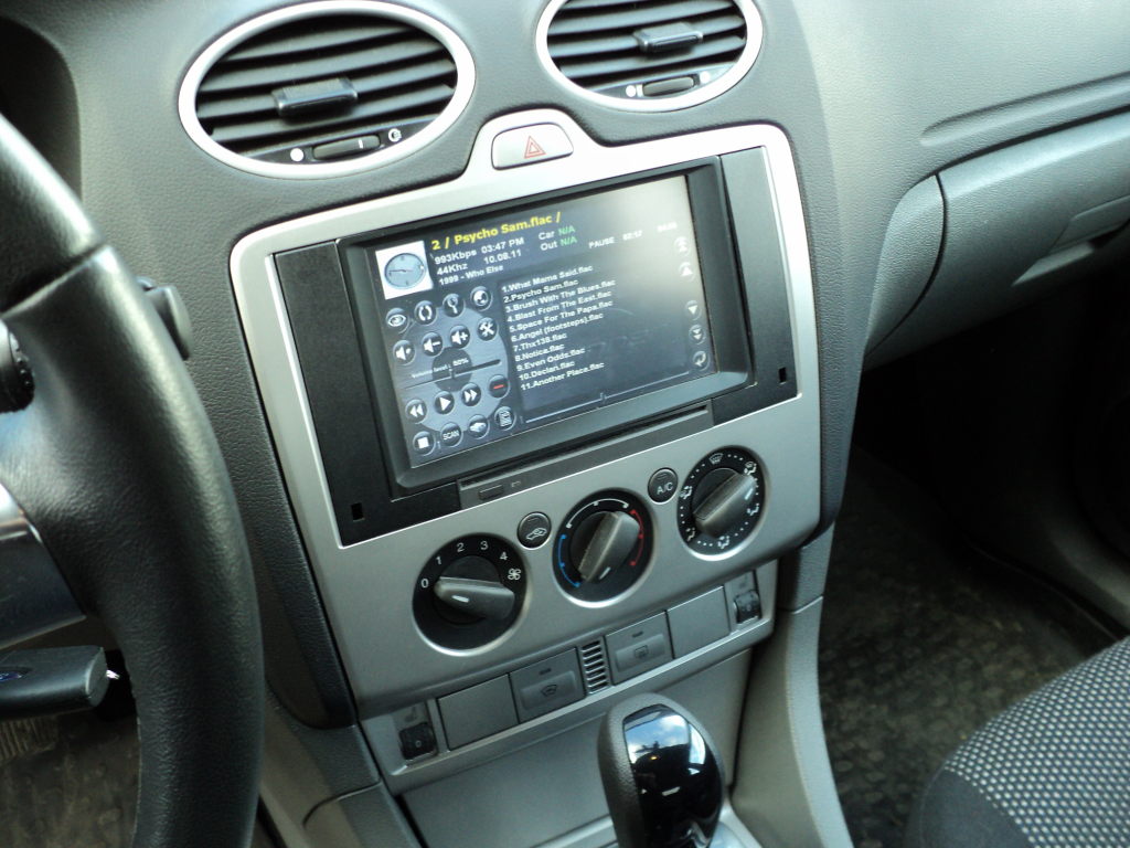

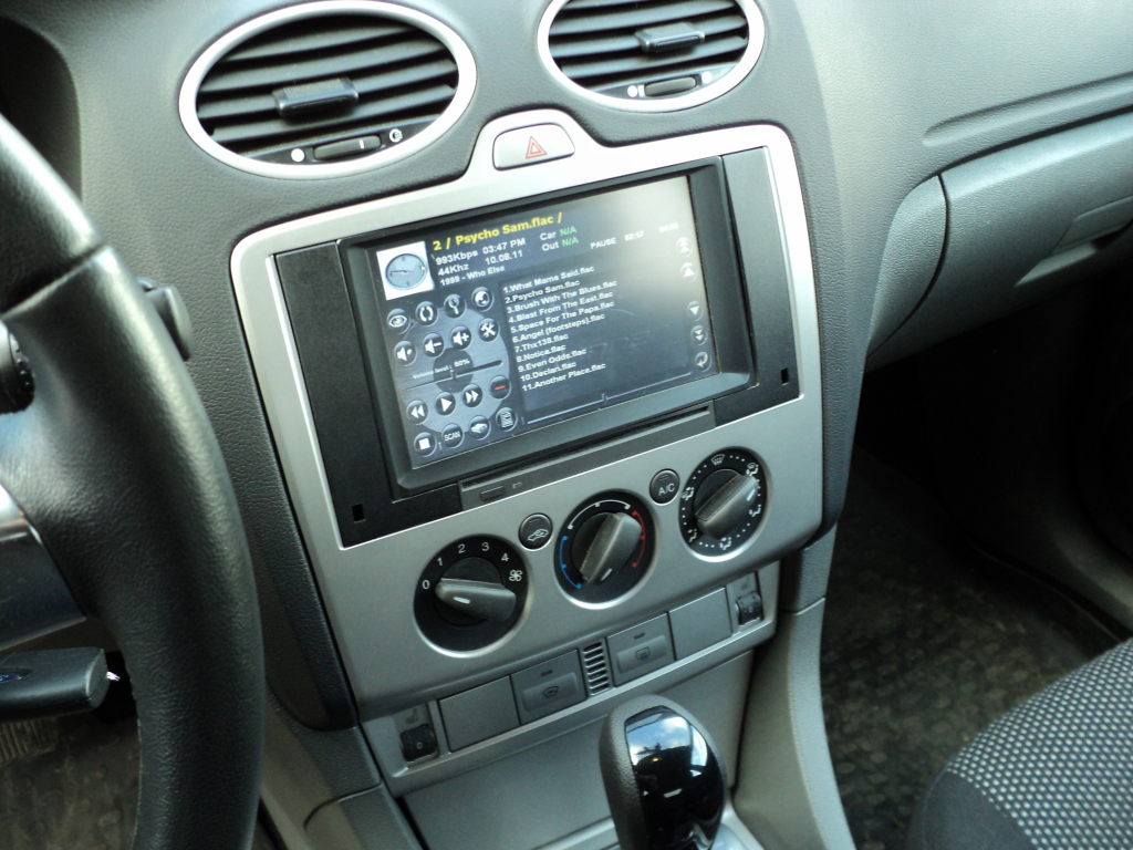

Приёмник GPS и радио - через USB непосредственно на комп, сами находятся в торпедо. Монитор - обычный Liliput.
Такая компоновка влечёт за собой некоторые особенности - данный усилок отличается прямо скажем немаленькими размерами, из-за чего он несколько выглядывает из-под сиденья, но это не напрягает.
В машине сделана полная шумоизоляция. Если кому будет интересно - напишу про эту тему, а то в форумах по шумоизоляции, помимо очень дельных советов написано огромное количество полной фигни.
Некоторые выводы:
1. В настоящее время привод для CD - DVD не нужен, ибо во первых очень шумный, во вторых весь контент либо Интернет, либо винт или флешка.
2. В настоящее время в связи с появлением различнейших девайсов целесообразность установки CARPC уже не представляется настолько очевидно необходимой, ибо достаточно сложна. Да и штатные устройства на машинах очевидно будут подтягиваться к уровню. Но для осознанного выбора, даже в обозримом будущем CARPC самое то.
Теперь собственно изделие:

монитор хорошо встал и привод под ним гармонично смотрится
вобщем все очень акуратно и очень продумано, респект!

Материалы, которые дают реальный эффект уменьшения шума в салоне автомобиля — это волокнистые материалы. Самый эффективный материал — это войлок. Он тоже отличается 3 свойствами:
1. С ним очень тяжело и медленно работать.
2. Выглядит в процессе работы, мягко говоря, своеобразно.
3. Он очень эффективен.
Опять же иногда это признают, но выкатывают претензии — при попадании воды он гниёт, запах, ржавчина, и понеслось... Да, это правда. Но во первых, есть синтетический войлок, а во вторых, и это главное, в машину вода попадать не должна. Надеюсь, это понятно. Если есть течь — найди и устрани. Если случается форс-мажор, и машина промокает, то в любом случае салон разбирается и сушится, чем бы он ни был оклеен.
