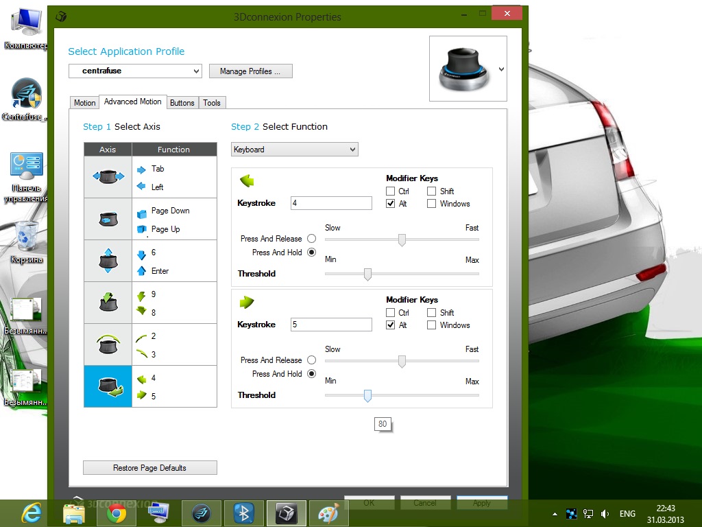

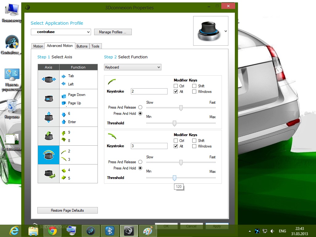

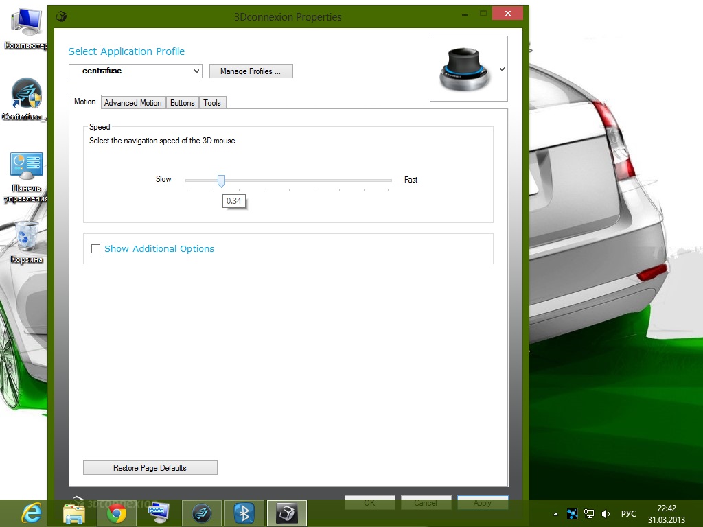

С дровами и софтом все ровно. Тем более, что на 8-ку не давно перешел... под 7-ой так же было. Дрова с офф сайта естессно )) Сейчас попробовал твои профили на десктоп и ситигад. Чувствительно очень высока, неужели при движении нет ложных срабатываний?
В свое время на RBC9 сидел, там все шикарно было, кроме одного - синий экран ))
Попробовал свои настройки подогнать.
motion: 0.34
advanced motion/press and hold: практически везде 120
В таком режиме кнопки жмутся жестче, ложных срабатываний практически нет.

Посмотрел твои скриншоты. Должно работать. Почему только 0,34 - непонятно.
У меня все плавненько регулируется в больших пределах. Ложных срабатываний нет. Мамка Атом 525 и win7 стоят.

Опытным путем и получил 0,34. В противном случае - девайс не адекват, достаточно только подвинуть бегунок на 0,02 ))
