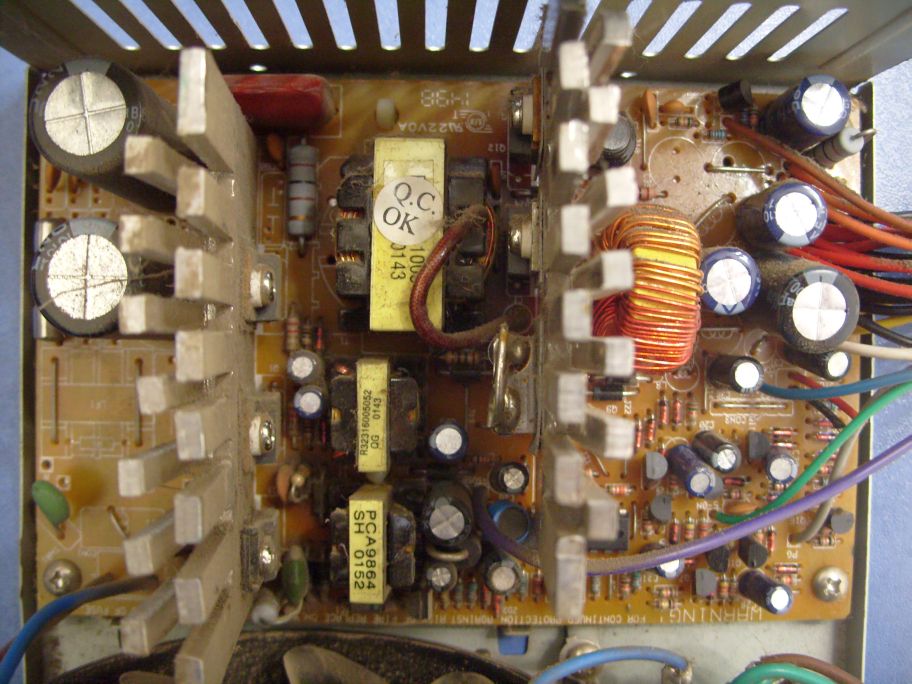

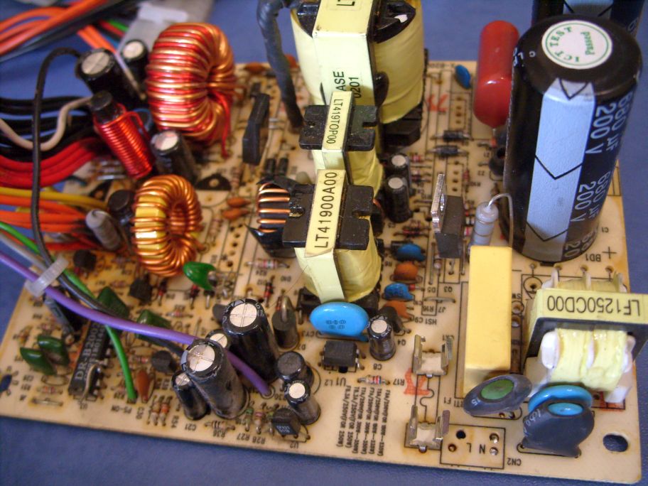

Не выдержал и проверил сколько и чего "в наличии"
Итого 4 бп (2 исправно но слабенькие совсем и 2 убитые и полураспаяные, однако деталек хватает )
Ну и рота полевиков настроена на борьбу

Dobrinia is on a distinguished road
Перемотал первичку импульсного трнаса на 6 + 6
Сделал 5в стендбай.
Но потом хотел ставить полевики - так моя разводка ШИМ(DBL494) прилично отличается от приведенной тут http://carmp3.narod.ru/carmp3/photo/schem12.gif
ПРоцесс стал, .... пошел я спать и думать что куда(
Dobrinia вне форума   Ответить с цитированием
