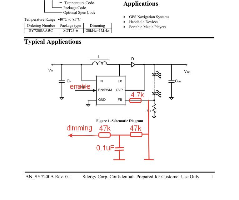

Подскажите, вообще к внешнему драйверу питания подсветки приходит желтый провод который по схеме видно подключен к 4 ноге, как раз для драйвера SY7200A это выход EN/PWM - это и есть диммирующий вход.

Конечно есть. Всего два:
1. Вход EN/PWM расшифровывается, что это либо ENABLE (включение) - подачей постоянного уровня выше (например +3,3В) драйвер просто включается, либо PWM - это сигнал ШИМ частотой 20кГц...1МГц и его скважностью регулируется яркость.
2. Подать постоянный уровень в цепь фидбека. Тогда от величины этого уровня будет зависеть яркость. Т.е. аналоговая регулировка. Но придется играться с подбором номиналов резисторов.

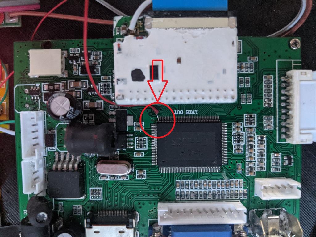

Всем привет. Наконец-то дошли руки до платы. Если кому-то интересно то PWM на плате есть. Он нормально управляет подсветкой. Крайний пин слева сверху на изображении во вложении.

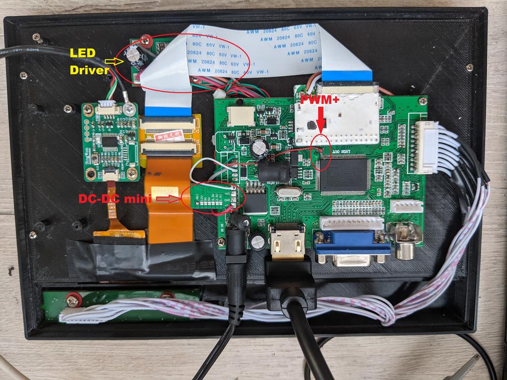

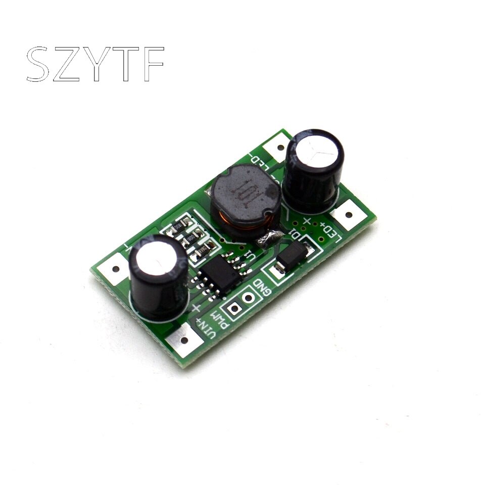

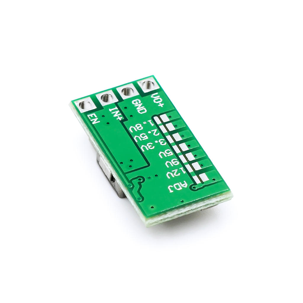

Хочу поделиться своей реализацией подсветки для матриц типа HSD080 и им подобным. Использовал модуль DC DC mini с али(с дополнительным контактом EN, для ого чтоб тушить подсветку при выключении, картинка модуля во вложении). Led pwm driver с али(не лучший выбор, так как у него инвертированный вход pwm, что бы прибавить яркость, надо убавлять , можно подобрать что то получше, делал из того что было, картинка тоже во вложении). В общем dc-dc паяется штырьками на плату скалера контактами in и gnd на место разъема с питанием 12в(просто по другому не придумал как закрепить модуль). Нам нем же выставляется необходимое напряжение( у меня 9.8в). Контакт EN перемычкой припаивается к одноименному разъему инвертора(белый провод на фото во вложении), с клеммы OUT модуля dc dc на клемму IN+ драйвера подсветки, минус для драйвера подсветки я взял тоже с разъема инвертора. Положительный сигнал ШИМа берется с 102й ноги микросхемы(крайняя ножка на изображении во вложении) и припаивается к одноименному контакту драйвера, землю для ШИМа взял опять же с разъема инвертора. Ток ограничивается резисторами на модуле драйвера(в даташите на XL4001E1). Выход с драйвера на прямую на подсветку. В общем вроде все. Регулировка яркости осуществляется из меню скалера, возможно даже работает автояркость, но я не проверял. Ссылки на модули прикладывать не буду, дабы избежать обвинений в рекламе. . Может кому то пригодится...
