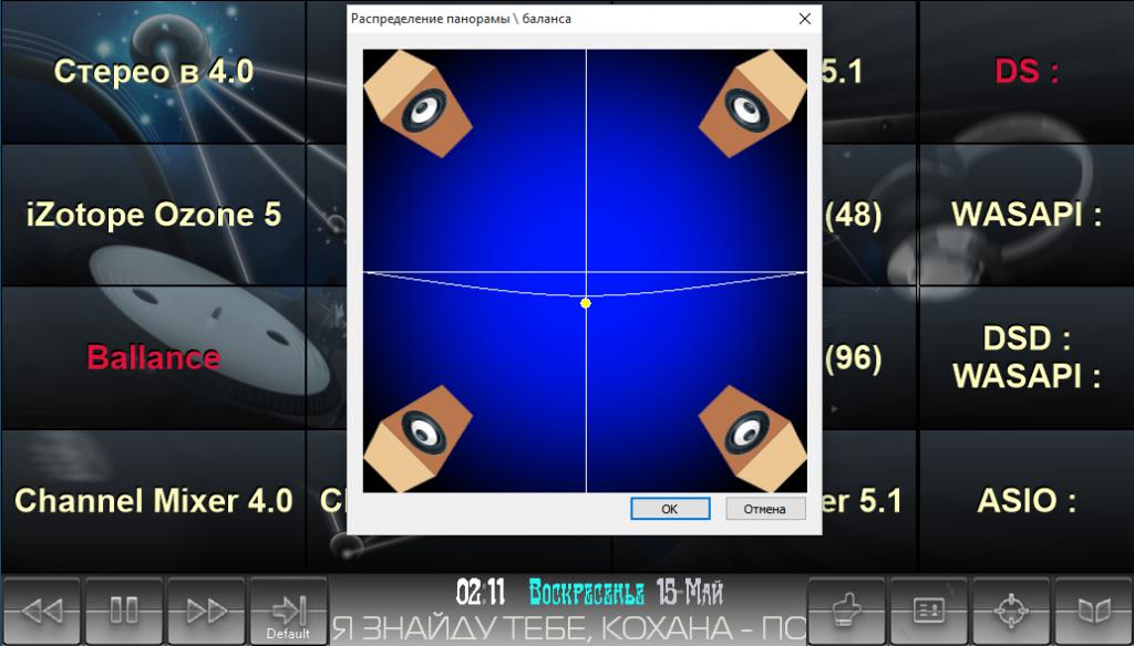

Обновил ссылку - последние поправки по оптимизации +
на не используемую кнопку повесил регулировку баланса :
http://cdpos.biz/showthread.php?188-...BD%D1%81%D0%B0)
