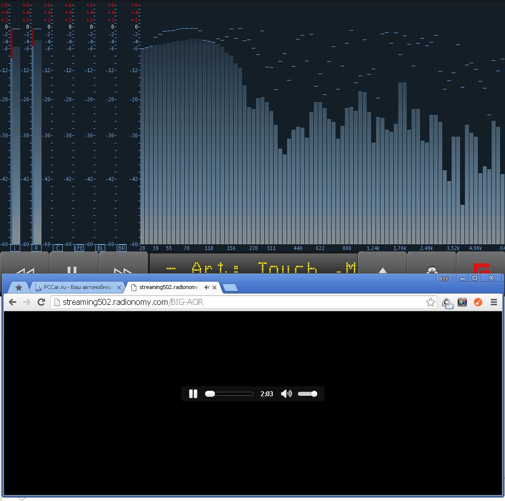

На CARPC стоит чистая WINXP/32, кодеки, облолочка, антивирь не стоит, бредмауер отключён.Диск 120гб ..SSD. Больше никаких программ. Запускаю на Фубаре (сборка) станцию, Rесет (page) сделал, далее ссылку этой станции открываю браузером..... В одно ухо Фубар, в другое Плейер станции и... Фубар (сборка) с затыком, а оригинал нет. Rесет (page) сделал.
Определённые станции или все ?
Сетевых настроек в плеере минимум , поэтому сложно на что-то грешить .
Сборка это лишь немного дополнений - не думаю. что дело в ней ..
Радио по ссылке выше пол дня без единого затыка (ОС 8-ка в авто, 10-ка - дома)
Все от 64 до 320 кб. Не знаю где искать... Мож какой софт для поиска пути прохождения сигнала существует? И где он пропадает...В дисп. задач всё ОК, нагрузки на проц, память нет..... Может что то DirectX или OpenGL?
Ну ты братец и извращенец. Понятно, что не понятно почему, но зачем так издеваться над Фубаром. И какая радость слушать станции через браузер одновременно с фубаром?

ЭЭЭ.. Это сравнение Фуб с оригиналом, чтобы понять где затык звука
